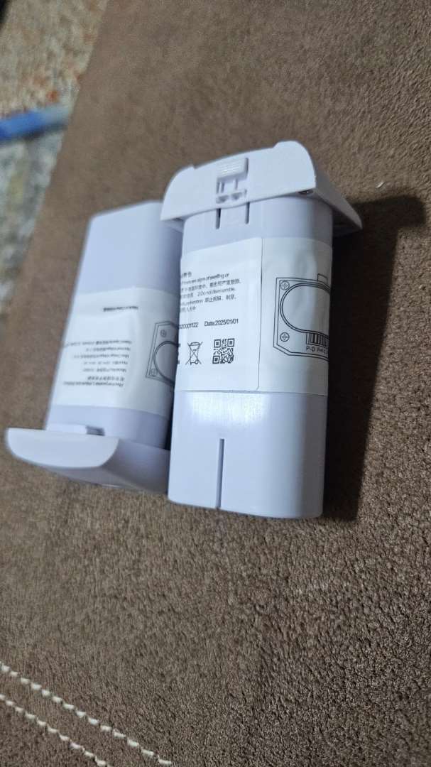

    Merhaba arkadaşlar. Dron için çinden aldığım bir bataryam vardı. Aslında bu bataryayı deneme amaçlı almıştım. Sorun olmadığını görünce aynı satıcı linkinden 2 tane daha aldım. (Türkiyede satılmıyor, yurtdışında bir tanıdığa aldırdım)
    Sonradan aldığım bataryaların birisi linkini attığım videodaki gibi ses çıkartıyordu diğeri sorunsuzca çalışıyor gözüküyürdu. (Tam şarj ettim daha kullanmamıştım) Çalışıyor dediğim bataryayı şarj ettikten 5-6 gün sonra dışarıda dronda denemek için dışarıya çıkmadan tekrar bir şarja takayım dedim, taktım şarj olmuyor. Bozuk olan batarya gibi ses çıkartıyor. Yani aldığım 2 batarya da bozuk çalışmıyor.

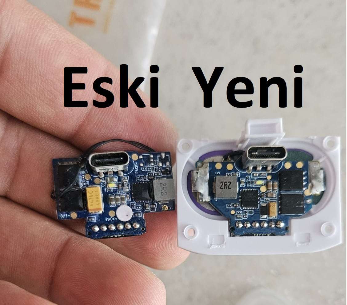

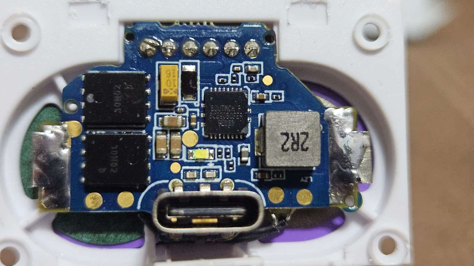

    Facebook gruplarında sorunca, sorunun 2R2 yazan bobinden kaynaklanacağını söylediler. Bende daha önce içerisinde li-po pil olan bataryalar dan çıkma devre vardı onun üzerindeki 2R2 bobini biraz kaba olduğundan diğerlerine zarar vermeden söktüm, yeni aldığım pilin kartındaki bobini ile değiştirdim ama ses hala devam ediyor. sanırım sarı olan tantal kapasitör - kondansatör bu arızayı veriyor ya da başka birşeyden kaynaklı. İnce iş istediği için onları değiştirme riskine girmedim.
    Tahribatta bulunan ve yardımcı olmak isteyen elektronikçi arkadaşlar varsa ben pilleri göndersem, bana yardımcı olur musunuz?
    Eski pillerden çıkan kartları da göndereceğim, belki onlarda bulunan bir parçeyı yedek parça olarak kullanabilir. "Eski - Yeni" yazan bataryanın devre kartlarıdır.

    Anlattığın kadar basit bir durum olmayabilir. O ses, entegrelerden bile geliyor olabilir. Yani entegre göremediğin bir yerden patlamış olabilir.
    Ayrıca pillerin sağlamlığı şüpheli. Pil işi biraz sıkıntılı.
    Nerede yaşıyorsun?

    Bu arada bu kondansatörlerden tantal olan ile elektrolit olanın içerisindeki malzemeler farklı imiş bunlarda kalite ve performans olarak ortaya çıkıyormuş. Yeni kartta bulunan tantal kondansatörde 10 16 yazıyor Chat gpt buna 16volt 10 uf yazıyor.  bu değerlerde tantal kond. aratınca  aynı değere sahip fakat case A-B-C diye farkları olduğunu ve bunun büyüklük olabileceğini yorumladım ama emin olamadım. Case A-B-C , boyutları mı oluyor yoksa başka birşey mi?  Birde tantal kond. değerlerinde onun yerine (Batarya içine sığacak) elektrolit takılması çok abes birfark rtaya çıkarır mı?

    Tantal kondansatörler. değeri daha stabil olur. Önemli yerlerde ses devreleri gibi .. oralarda kullanılır. Zaten devrede de çok var.
    Kılıfından ne olduğu anlaşılmıyor parçanın. Kendi tahminipm önce pillere odaklanmak lazım.

    Yok hocam yukarıda belirttiğim gibi ilk aldığım, sorunsuzca çalışan bataryam var onu şarj ediyor çıkartıp bozuk dediklerime takınca bataryanın içinden verdiğim linkteki  cizzzzz sesi geliyor

    ses kapasitor viziltisi. eski devredeki kapasitor buyuk yenideki cok kucuk kapasite yetersiz geldiginden olabilir, yada kapasitorler aging ile de bu sekilde davranabiliyor. ama bu sekilde calisiyordur kullan gec ugrastigina degmez kimsede ugrasmaz.
