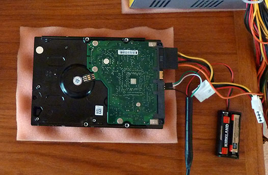

Sorun hakkında daha iyi bilgi almak için harddiski hyper terminale bağlayıp sorunu daha iyi anlamaya çalıştım. Alet 10 kere spinup yapmayı başaramayınca pes ediyor kapanıyordu fakat daha fazla bilgi alabilmek için terminalden komut girebileceğim aşamaya birtürlü gelmiyordu.

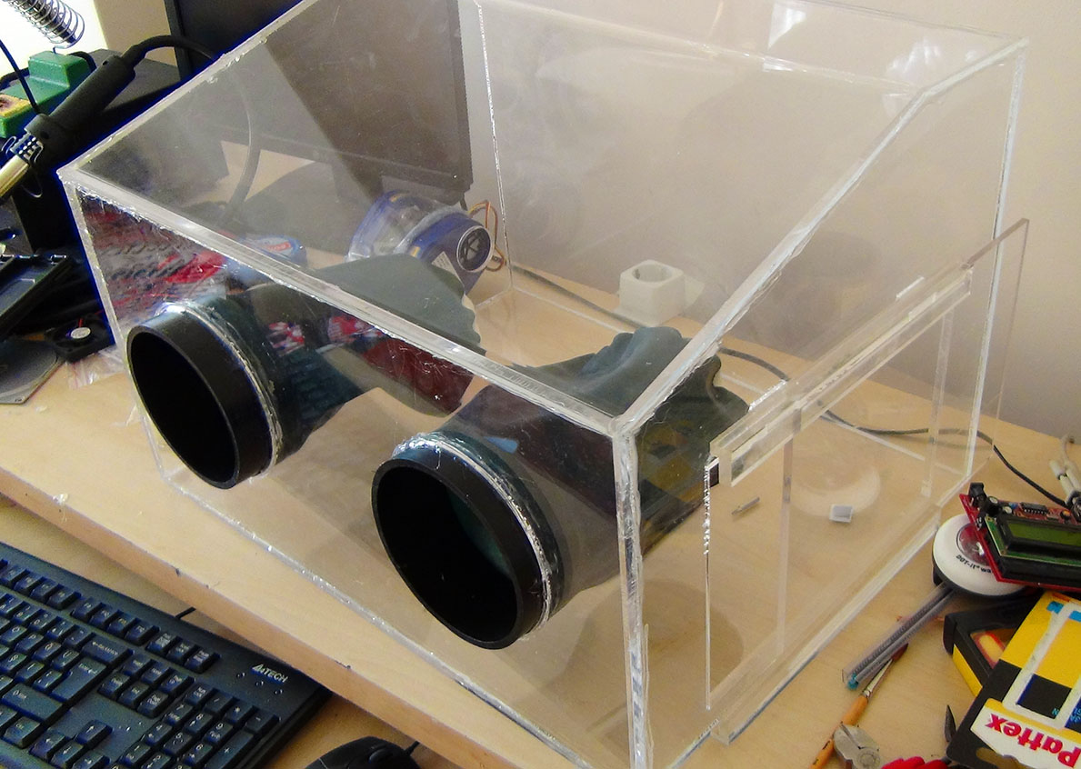

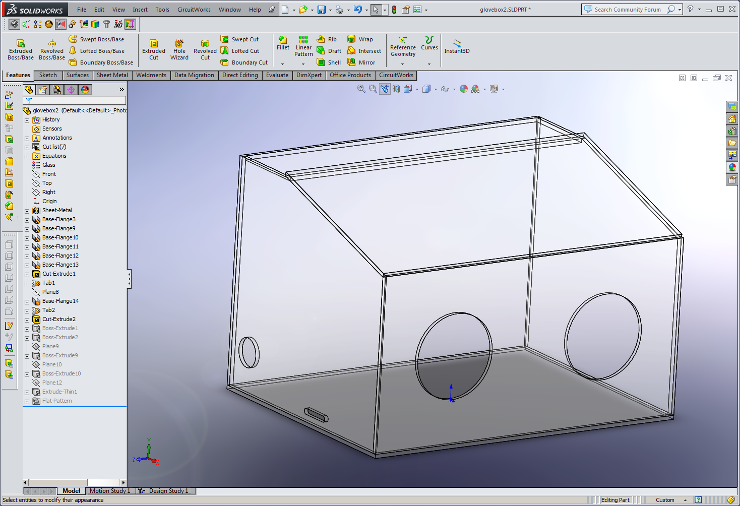

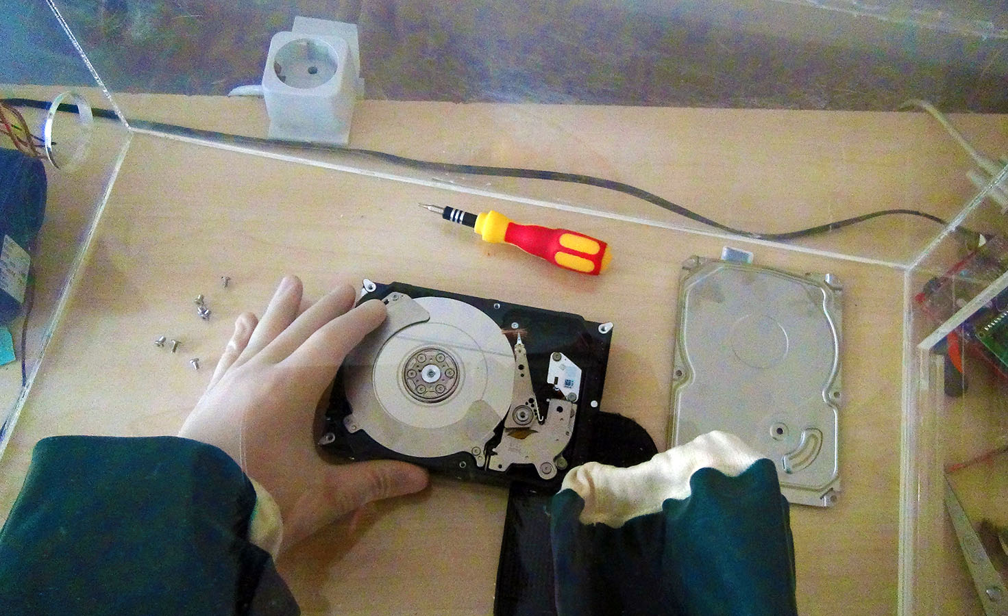

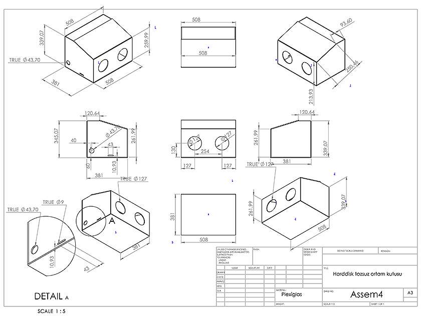

İnsan-ı mukaddes olduğum için aynı zamanda sertifikalı solidworkscuydum. Hemen gereken tozsuz ortam glovebox'ımı modelleyip, bir arkadaşımdan öğrendiğim plexiglass kesimi yapan birinin telefonuna ulaştım.
Elleri sokmak için 10 cm çaplı iki boru kesiti buldum ve ölçüm yaptım. plexiglassları parça parça sipariş ettim ve yapıştırıcı malzeme olarak kullandığım kloroform ile evde monte ettim. İlk defa kullandığım bu malzemeden oldukça memnun kaldım fırça ile aralara kloroform sürdüğümde iki plastik adeta tek parça oluyor. montaj birkaç saatimi aldı. Aleti 200 küsür tlye malettim.
Aletin 3D Pdfine ulaşmak için tıklayınız

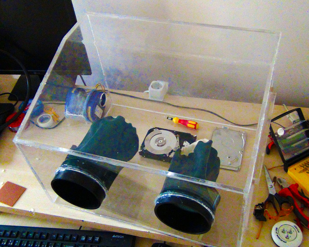

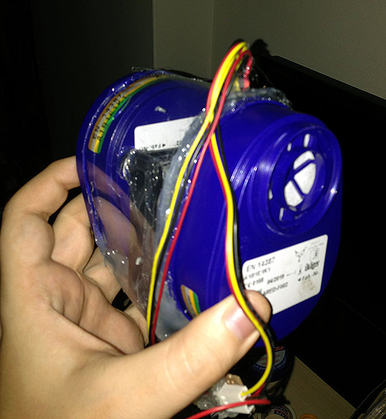

Hava geçirmeyecek şekilde kutuyu montajladıktan sonra sıra tozsuz hava üfleyecek mekanizmayı yapmaya geldi. Bunun için gezi parkı eylemlerinde kullandığım gaz maskemin uçlarını sökerek bunlara hava basan bir mekanizma oluşturdum. Bunu yaparken hava kaçmaması için bolca silikon kullandım ve kutuda önceden ayarladığım hava giriş deliğine oturttum.

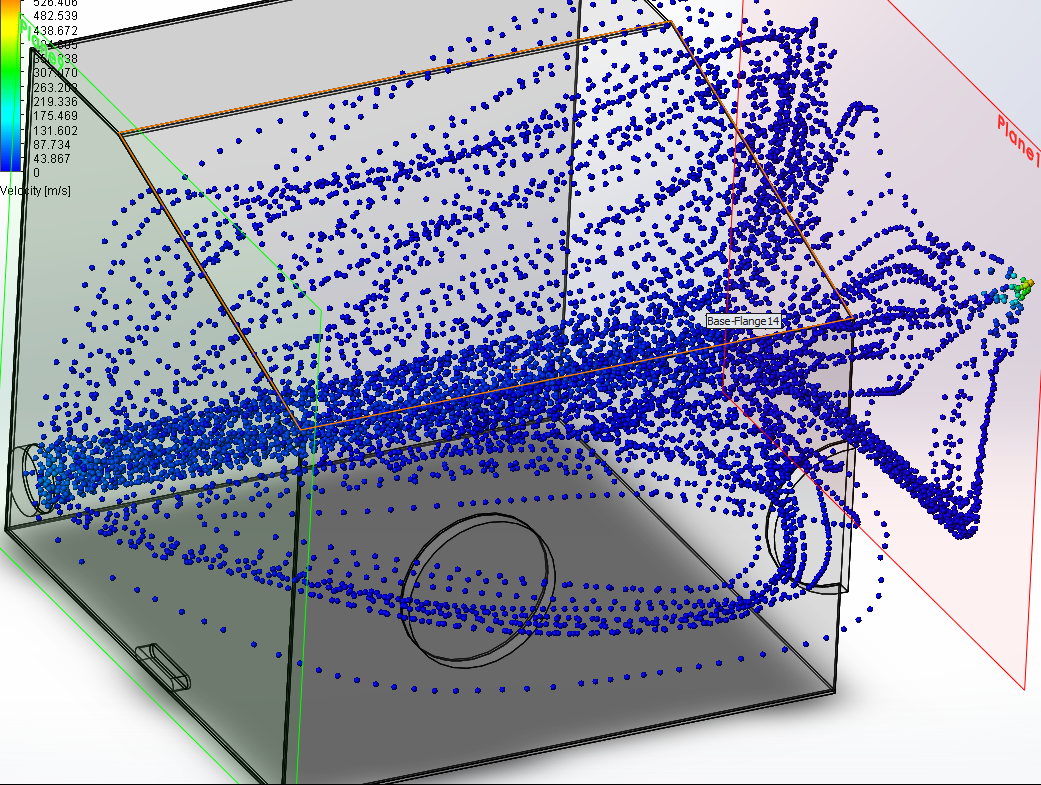

Havanın içeride serbestçe dolaşabileceği uygun bir noktayı simulatorde hesaplayıp filtremi oraya yerleştirdim

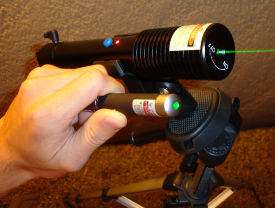

Artık tozsuz hava üfleyen bir mekanizmam vardı. Fakat kutumun içindeki hava gerçekten dışarıdan daha tozsuzmuydu. Tozu nasıl ölçebilirdim diye düşünürken bana malum oldu. yüksek miliwattlı lazerim havada iz bırakıyordu. Lazerin havada bıraktığı iz elbetteki hava değil, havadaki toz zerreciklerinden yansıyan ışıktı.
o zaman lazeri saydam kutuma tutarsam kutuya kadar ışık görülmeli, içinde kaybolmalı ve dışarı çıkınca tekrar yeşil bir çizki halini almalıydı. Kutum (içine uzunca bir süre hava bastıktan sonra) bu testten geçti. Artık diski açmaya hazırdım. diskin kaymaması için kutunun içine bir adet kayma önleyici (araba için aldığım) mazemeden koydum ve aletin bozuk kafasını onarmak için sökmeye başladım.
Ve sonunda tasarımımı tamamlamıştım...

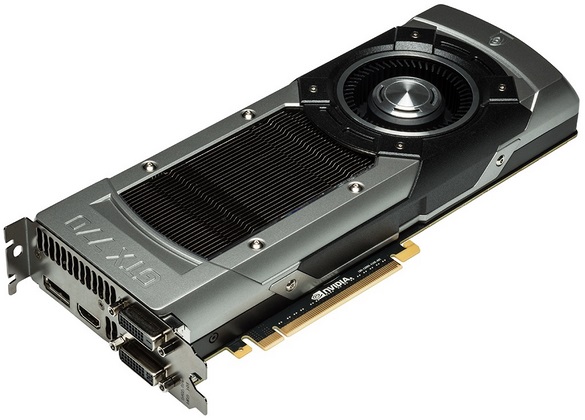

Fakat nereden başlayacaktım. Zaten bu şey brute force edilmesin diye baştan düşünüp ona göre arşivleyen bendim. Bundan sonraki 1 haftam Nvidia Geforce 770 ekran kartımda şifreyi brute forcelayarak geçti. Normal bir pc saniyede 4 deneme yaparken bu kart ile 1000 deneme yapabiliyordum.
Bu aletin bütün streamprocessorleri kullanılınca öyle bir çalışıyor ki odayı ısıtıyordu, yanmasın diye bunu çalıştırınca camları açıyordum.
Fakat saniyede 1000 deneme kullandığım şifreye yakın birşeyler denemek için hiç de yeterli değildi. Asla koymayacağım basit şifreleri denemeyi bitirmesini umutsuzluktan bir hafta denedikten sonra şifreli backupımla tekrar baş başaydım.

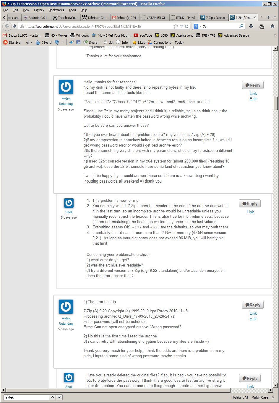

1. seçenekten başladım. Öncelikle open source olan 7z formatını biraz kurcaladım, başta bir encrypted header olduğunu, şifrenin son 40 byteda tutulduğunu öğrendim. yakalayabildiğim bariz bi hata yoktu. Sonra developerları buldum ve böyle birşeyle daha önce karşılaşıp karşılaşmadıklarını sordum ve bilgi aldım. Sağolsun çok yardımcı oldular fakat daha önceden bu problemin yaşanmadığını söylediler.

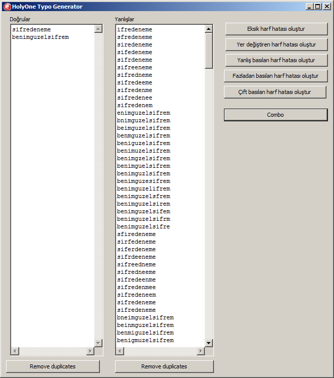

4. Seçeneğe gelmiştim. Durup düşündüm. Bir insan nasıl yanlış şifre girebilirdi? yanlış şifre nasıl girilir?
o zaman doğru şifreyi bulmak için yanlış şifreyi üretmeliyim dedim. ve yanlış şifre üreten bir program yazmaya koyuldum. Yanlış basılabilecek tuşların çeşitli olasılıkları ile bir listesini yaparak başladım. her satırdaki ilk harfin yanında çevresindeki karakterler olacak şekilde bir sözlük oluşturdum.

Daha sonra çeşitli şekillerde yanlış şifre yazacak şekilde metodları yazdım. çok merak edenlere kaynak kodunu veriyorum.
HolyOne Typo Generator Source + Executable
Son olarak da girmiş olabileceğim tüm şifrelerin tüm kombinasyonlarını buraya girip çıktısını önceki denemelerde kodladığım hybrid brute forcera takarak kullandığım şifreyi yakaladım ve arşivi açtım.
