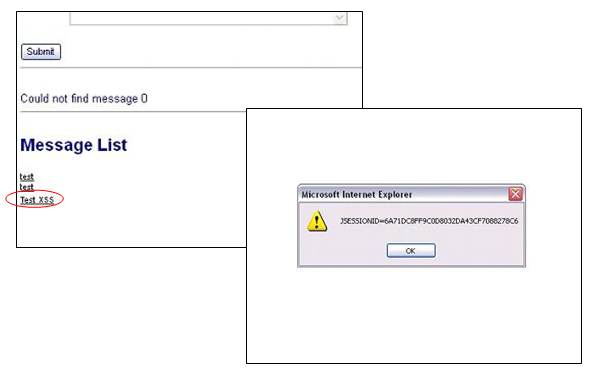

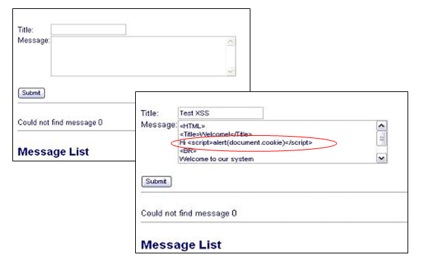

Elimizde, diğer kullanıcılara mesaj atmamızı sağlayan bir site olsun ve biz mesaj atmak yerine bir script enjekte edelim:
Şimdi server, bu bilgiyi depolayacak ve karşı taraftaki kullanıcı bu linke tıklayınca fake mesaj görünecek. Kurbanımızın tarayıcısı bizim scriptimizi aşağıdaki gibi çalıştıracak:
