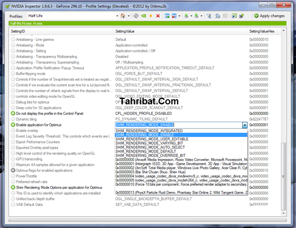

Öncelikle  Nvidia Inspector adlı yazılımı indriyoruz. Daha sonra adım adım anlatmaya başlıyorum

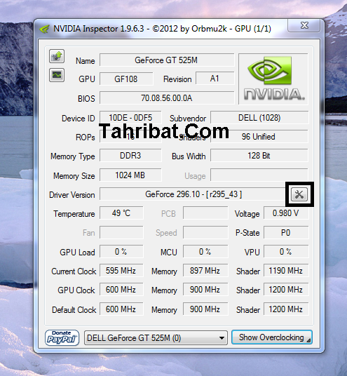

1-aşağıdaki resimde gördüğünüz ingiliz anahtarı iconu bulunan butona tıklayın.

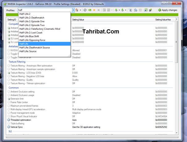

2- Açılan pencerede yukarıdan “half life” ‘ı seçiyoruz. (hl.exe’den dolayı)

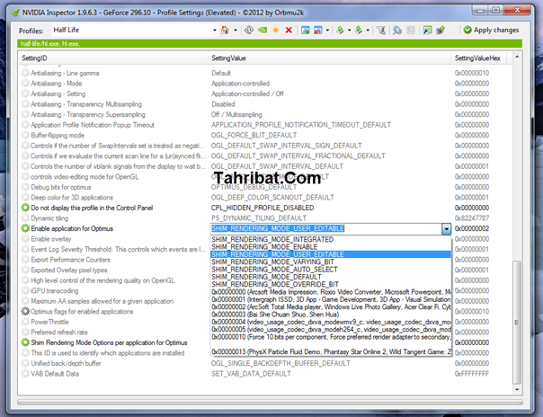

3- aşağıdan enable appllication for optimius seçeneğini buluyoruz. Hl.exe için default hali  “SHIM_RENDERING_MODE_USER_EDITABLE”

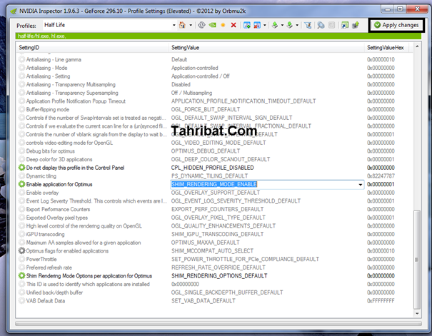

4- Biz bu seçeneği “SHIM_RENDERING_MODE_ENABLE”  olarak ayarlıyoruz.
5- Enable seçeneğini seçtikten sonra sağ üstten apply changes  diyerek. Değişiklik yaptığımız ayarları uygulmaya sokuyoruz.

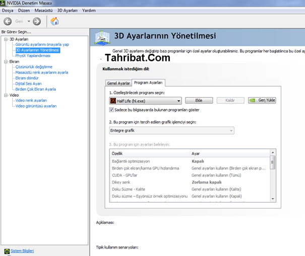

Normalde hl.exe için gelen default ayarlar şu şekilde .

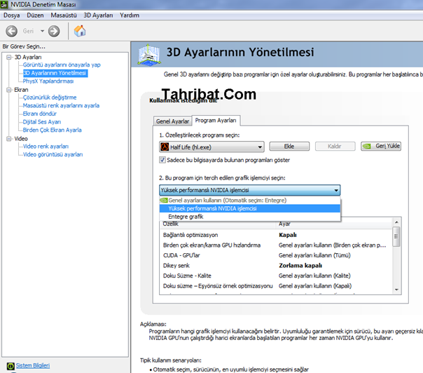

Biz değişiklikleri yaptıktan sonra ise  entegre grafik sabit seçili olmuyor ve yüksek performanslı nvidia grafik işlemcisini seçebiliyoruz.
Eğer Nonsteam olarak Counter Strike oynuyorsanız.SXE’yide  mecbur olarak kullanıyorsunuzdur.Şu anki haliyle girmeye çalıştığınızda hem fps te düşüklükyaşamaya devam ediceksiniz hemde sxe çalışmayacaktır. Son olarak bu iki sorunu düzeltmek için ise yapıcağımız basit bir ayar kalıyor geriye.
Son resimde gördüğünüz koyu renkli yerler mutlaka seçili olması gerekiyor.
Bağlantılı optimizasyon : kapalı
Dikey senkronizasyon : zorlama kapalı
