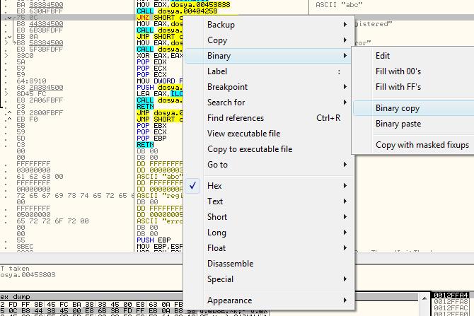

Opcode’u 75 0C olarak gözüküyor.Fakat biz bunu nop(Yani hiçbirşey yapmadan geç) yapmak istiyoruz.Nop’un opcode’u 90 Zıplama noktası 2 byte olduğu için ve nop 1 byte olduğu için 90 90 olarak değişiklik yapıyoruz ve program orayı geçiyor ve register oluyor.
Ollydbg’da nopla değiştirmek istediğimiz zıplama noktasına sağ tıklayarak “Follow in dump->selection” diyoruz.Altta opcod’u göreceksiniz.Sonra o satırı seçerek kopyalıyoruz(Resimde gözüküyor)
