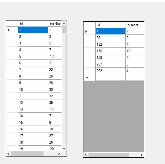

    Demek istediğim şu databese ye random olarak 2000 tane sayı girildi  1 ie 36 sayı aralığında
    benim yapmak istediğim  örneğin 5 ci butona bastım databas'in içindeki tüm 5 rakamlarından sonra gelen rakamları listelemek
    sanırım bu sefer acıklayabilmişimdir :)
    where id > 5
    5 den büyük leri yakalamak istemiyorum 5 ten soraki id hangisi onu yakalamak istiyorum hocam
    Haa, simdi atiyorum rastgele 5,3,7,5,0,2,1,5,8,2,5,34,5,12 sayilari denk geldi ver girildi dbye.
    Sen 3,0,8,34,12 sayilarini almak istiyorsun oyle mi?
    ayne hocam
    SELECT id FROM `sayilarim` WHERE random = 5
    ile 5 gelenlerin idlerini aliyorsun hocam.
    for icerisinde de,
    SELECT random FROM `sayilarim` WHERE id = randomidler[i]+1
    Sorgusunu calistirarak sonraki sayilara ulasmis oluyorsun.
    Cok fazla sorgu calisiyor boyle diyorsan da for ile randomidler'e +1 ekleyip or ile sorguya ilistirebilir, tek sorguda halledebilirsin.
    Alternatif:
    SELECT * FROM `sayilarim` WHERE id in (SELECT id+1 FROM `sayilarim` WHERE random = 5)
    oldu hocam :)

    idler sabitmis hocam, o ihtimali gozden cikarttik anlayacagin :D
    Yine de bahsettigin senaryo icin ne yapilabilir merak ediyorum dogrusu.

    Tek sorun bu degil. Sayi kendini yinelerse kendini vermesi gerekiyor fakat vermiyor :D
