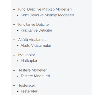

ana kategorinin altına alt kategoriyi nasıl yazdırabilirim ya deniyorum bir türlü mantığı kuramadım ?
{kategoriler && kategoriler.map((kategori, i) => ( <li key={i} id={kategori.id}> {kategori.adi} {kategori.alt_kat_id === 0 ? '' : <ul><li> {kategori.adi} </li></ul> } </li> ))}
çıktısı :
