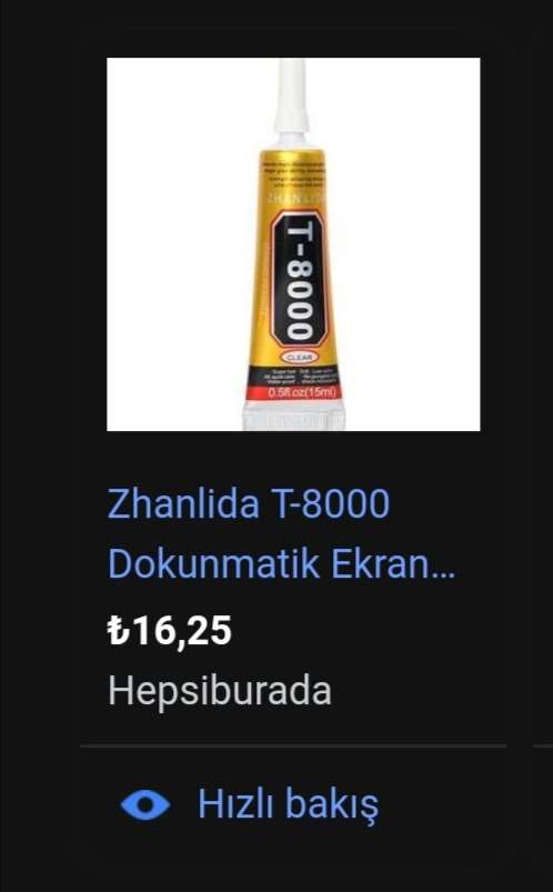

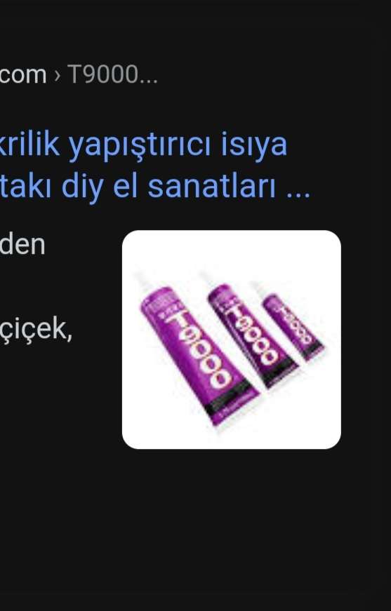

    Xiaomi cihazların montajı zor oluyor oyüzden fiyat işçilik biraz daha yüksektir xiaomi lerde.
    Çıtasız ekran çerçevesiz ekran demektir genelde hep sıkıntı çıkartır ama daha ucuzdur tavsiye etmem.
    Çıtalı ekran ise bildiğin çerçeveli ekran oluyor.
    Yapıştırmak için
    Eğer telon ekranı kasası siyah ise T9000
    Siyah dışında başka bir renk ise t8000 kullanmalısın
    Yapıştırdıktan sonra 45dk preste yada lastiklemek gerek iyice tutması için.
