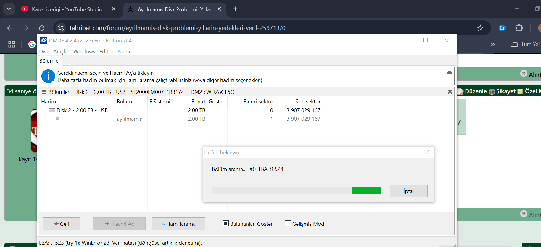

    dragoonx
    dragoonx's avatar
    Kayıt Tarihi: 13/Mayıs/2013
    Benzer durumdaki hdd sorunumu DMDE ile çözmüştüm. Tüm dosyalarımı kurtardı. Link: https://dmde.com/

    NetBABA
    NetBABA's avatar
    Kayıt Tarihi: 18/Kasım/2005
    dragoonx bunu yazdı
    deniyorum
