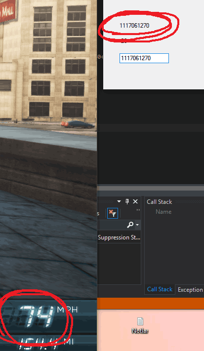

    Need For Speed oyununda aracın anlık hızını ramde tutan sabit değeri buldum ve c#'ta yazdığım programda gösteriyorum ama biraz tuhaf bir şekilde gösteriyor :D
    Aracın hızı 74mph ama programımda çıkan değer  1117061270
    Yani 74 = 1117061270 bu sayı ama nasıl oluyor :D
    Şimdi hızı 80 yapıyorum yine farklı bri sayı çıkıyor mesela 1178539380 gibi
    1117061270/74 diyorum ve X değerini buluyorum
    1178539380  / 80 diyorum ve Y değerini buluyorum ama X ve Y birbirine eşit değil.
    Bunlar mesele 16lık mı 10luk sayımı diye bi öneri sundu arkadaşım. İnternetten çevirdim ve yine alakasız değerler çıktı.

    Hocam oyundaki aracın hızı int değil float yani ben burda 50 diyorum ama aslında Cheat Engine'de gösterdiği değer 50.1319201 gibi bir değer.
    Böyle olunca benim tekrardan bu 50.1319201 değerini tutturmam imkansız. Oyunun hızını 0 yapıyorum ama aracın hızı farklı olduğundan ben c# proramında daha farklı bir değer gösteriyor hemde zaten aracın o anki hızı farklı.
    Ayrıca değeri " Freeze " et ve 50.0000 sayısısa sabitlemeyide denedim. Olmuyor.
    İşin garibi arabanın hızını 0 yapıyorum ve stop ediyorum. programda yazan değer mesela 1123890190 gibi bir rakam. arabayı çalıştırıp 10 metre ileriye gidiyorum ve tekrar stop ediyorum bu seferde yazan rakam 1123094302 gibi başka bir değer.
    Acaba yanlış yoldamıyım ?
    Not : Aracın hızını ilk başta int olarak aradım ve bulamadım. İllaki float olarak bulabiliyorum. Double'da kabul etmiyor malesef :(
     Edit : Ve ayrıca aracın hızını diyelimki 50mph iken Cheat Engineden pseed'i 0 yaptım yani oyunu durdurdum. c# Programında yazan değer diyelim ki A. c# programını kapatıp açtığımda yazan değer tekrardan A yani oyun sabitken c# programında yazan değerde bir değişiklik olmuyor.

    al sana 3 tane 0mph taki değer :)
    hız : 0.04462498799                 c# Değeri : 1027000497
    hız : 0.04361981899                 c# değeri  1026730674
    hız : 0.04287611693                 c# değeri : 1026531038
    olduğum yerde patinaj çektim ve stop ettim arabayı
