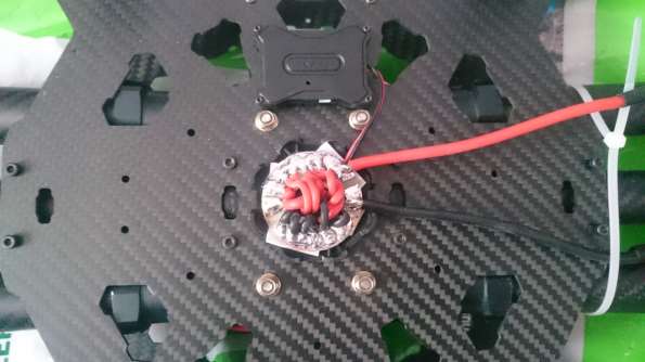

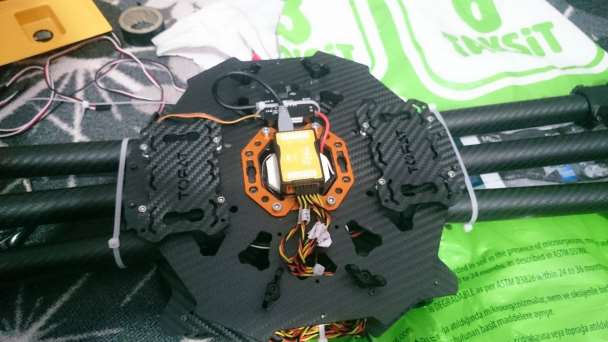

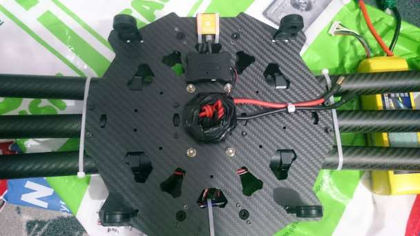

    Arkadaşlar öncelikle kolay gelsin hepinize , Tarot fy680 topluyorum frame değişikliğinden dolayı Tarot T810 ona geçtim. Şimdi motor ve esc kablolarını lehimledim , power board esc , kablolarını naza v2 pmu kablosunu ve iniş takımı ayaklarının kablolarını temiz bi şekilde lehimlendi. Az bi eksikleri kaldı sadece  Naza v2 kumanda modülü ve motor kabloları bağlanacak.

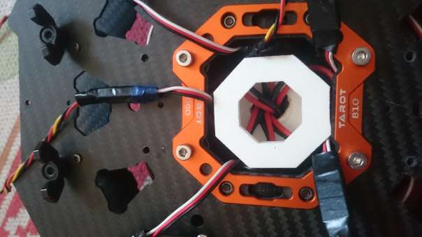

    Orta boşluğa 3d yazıcı ile 8 köşeli plastikten 3 cm genişliğinde parça yaptırdım içerisinden power kabloları alta gelecek şekilde geçiyor ve üzerine kontrol kartını yerleştirecem.
    Neden power bordu alta yerleştirdiniz derseniz bi kaç ay sonra gimbal ve kamera bağlıyacağım için lehim v.s gerekirse kolay olur diye en alt kısma yaptım bordu. Üzerini güzel şekilde kapattım.
    Az önce monte ettim kontrol kartını v.s

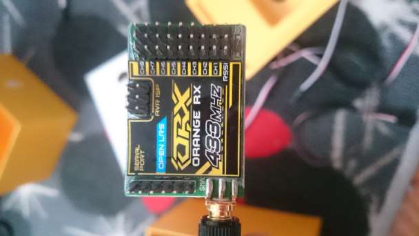

    Kumanda alıcısı
