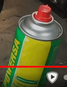

Su videoda kullandığı sprey nedir hocalar , eli bu işlere yatkın biri bilir. Dakika 03:17 - 03:30 arasında BUJİYİ söküp sıkıyor
Link: https://youtu.be/BEUDTQslKFE
Elektronik temizleme spreyi mi ( buji ye sıkıyor çünkü )
Fren - Balata temizleme solüsyonları var BP de falan o sekil bir şey mi?
Yoksa Wurth motor temizleme spreyi gibi jenerik spreyler var ondan mıdır acaba ( bunlar da içinde ikiye ayrılıyor gerçi motor dış temizleme bir de parçalarına direkt iç aksama sıkılan var hangisi acaba )
Ya da sprey kutu - renginden taşıyabilecek biri var midir? Teşekkür ettim...

ya zaten uçucu malzeme bas balata temizleyiciyi ya
hocam videodan gördüğüm kadarıyla üzerinde POWERSA yazıyor. internette aradım ama bulamadım. büyük ihtimalle adı hiç duyulmadık bişey :D
yunus hocamın dediği gibi buji temizliği balata temizleyicinin işi :D (Önerim: Würth balata temizleyici yada würth genel temizleme spreyi.)
Karburatorlu araclarda eskiden butun karburator parcalari Benzin ile temizligi yapilirdi eger amacin buji temizligi ise benzin ve bir firca yardimi ile gayet guzel bir sekilde yapabilirsin.
Hocalar haklı, fren balata temizleyici. Videoyu durdurup tam ekranda bakınca kutunun alt tarafında "fren balata" yazdığı belli oluyor.

kullandığı sprey balata temizleyici. wd40 gibi yağlı malzemeleri elektronik şeylerde kullanmanı önermem.
