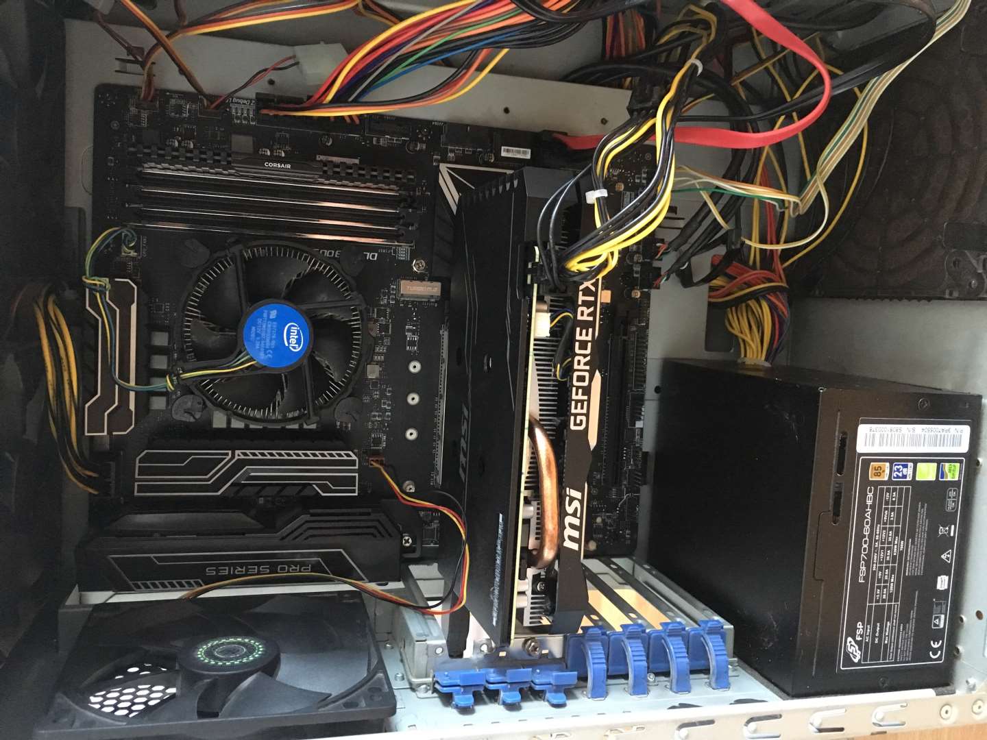

    Selam müridler yeni kasaya geciş yaptım amma velakin güç gelmiyor
    İlk bastıgıımda anakartın ısıkları yanıp söndü hızlıca dedim yaktım herhalde
    sonradan güç kablosunu cıkarıp taktım tekrar denedim yine hızlıca yanıp söndü tüm macera bu kadar.

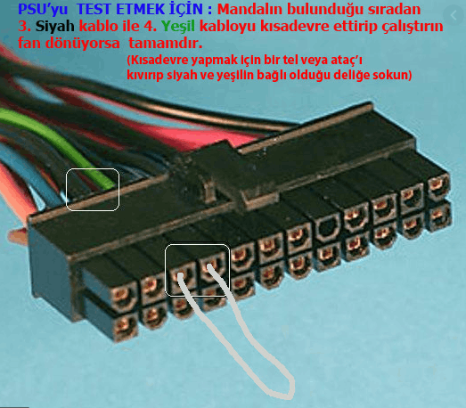

    Anakart güç bağlantısını çıkart 24 pin den yeşil siyah kısadevre yap çalıtır bakalım power sağlam çalışıyormu
    Yine aynısı oldu hocam ısık yanıp söndü
    24 pini cıkarıp taktım yine ısık yanıp söndü

    bunu yapacaksın hocam

    24 pin cıkar öle dene Ekran Kartinın Uzerınde ki 2 connect var onları kontrol et onlardan bırı calısmayı engellıyor, dogru devre tamamlayınca calısması lazım Bende de ole cunku..
