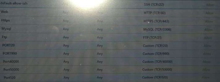

    Sunucumda firewall da açık olan portlar

    Yok hocam herhangi bir çıktı vermiyor onu denedim 120 port'u boşta 1337'den büyük port verdim 3000'i gene yemedi..

    MhmdAlmz
    MhmdAlmz's avatar
    Kayıt Tarihi: 09/Ağustos/2015
    Yok hocam çalıştırdığım dosya sadece o üstte gösterdiğim kod parçası sadece o . Denemelik yazdım çalışıyor mu diye ama yemedi..
    Server'da firewall var 120 port'u açık ama yemiyor neden çözemedim... Başka ne gibi bir donanım engelleyebilir ki ? hadi 120 engelledi 120-150-1453-3000-3001-1415-1234 i denedim olmuyor hocam hiçbiri yemedi :/

    Hocam aynı olsa netstat da görürdüm herhalde kimin veya neyin kullandığını port boşta ..... Acaba diyorum sunucudan kapatılmış olabilir. bunu nasıl kontrol edebilirim ?
    xxx.xxx.xx 80 'e ping nasıl atabilirim yada bunun dışarıya acık olup olmadığını nasıl görebilirim ?
