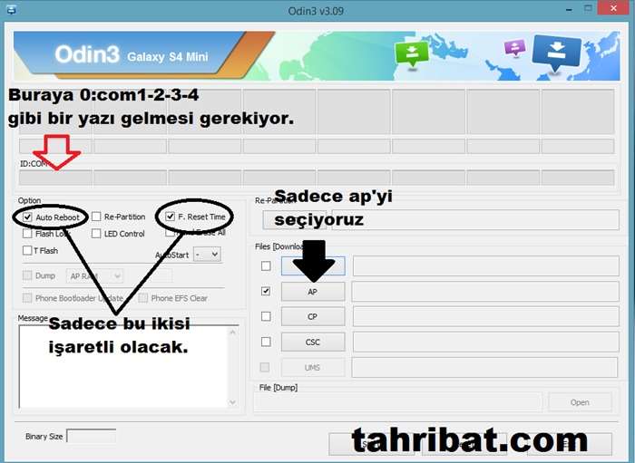

6- Driver yüklemesi tamamlanınca indirmiş olduğumuz dosyaların içinde bulunan odin programını açıyoruz, şekildeki ayarlamaları yapıyoruz:
7- İndirdiğimiz  recovery-clockwork-6.0.5.0-serrano3gxx.tar isimli rar’ın içindeki dosyayı dışarı çıkarıyoruz. Odin’e gelip AP nin üstüne tıklayarak çıkardığımız dosyayı seçiyoruz.
8- Bütün adımları doğru yaptığınızdan eminseniz START deyin ve yüklemenin bitmesini bekleyin.

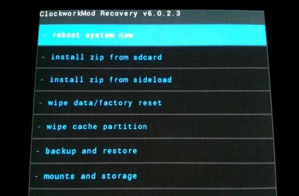

10- Gelen menüden
ses açma ve azaltma tuşlarının yardımıyla (yukarı aşağı), install zip from sdcard deyip telefon hafızasına veya sd karta attığımız S4Mini_RootKit_v2 isimli zip dosyasını bulmamız gerekiyor. Bulduktan sonra home(orta tuş) a basarak dosyayı seçin ve yükleme başlayacaktır.
11- Yükleme bittikten sonra sizi tekrar ana menüye atacak. Menüden reboot system now u home tuşuyla seçerek telefona reset atıyoruz. (Ana menüye atmazsa POWER tuşuyla ana menüye dönebilirsiniz.)

1- ses artırma+home+açma/kapama tuşlarına basılı tutarak telefonu açıyoruz. Açıldıktan sonra açma/kapama tuşundan parmağınızı çekiin yoksa telefon kısır döngüye girer, sürekli açılıp kapanır :)
2- menüden wipe data/factory reset seçtikten sonra yes diyoruz ve telefondaki bütün kişisel ayarları, uygulamaları, yüklü oyunları vs herşeyi siliyoruz :D
3- İşlem tamamlandıktan sonra tekrar reboot system now diyip telefonu açıyoruz.

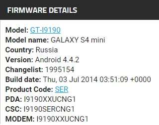

1- http://www.sammobile.com/firmwares/database/GT-I9190/ Buradan herhangi bir firmware (rom)u indiriyoruz. Ülkelere göre veriliş sırası var ben Rusya versiyonunu yükledim, tamamen Türkçe ve hiçbir sorunu yok.
Adresinden rom'umuzu indiriyoruz. Eğer idm’ye tanıtabilirseniz premium üyelik olmadan premium hızda indirebilirsiniz (normalde 300kb/sn).
Bağlantıda çıkan rom bilgileri şöyle olmalı:
2- Odini açıp ilk odin resminde gösterdiğim ayarlamaları (resim yukarıda) aynen yapıyoruz. Tik koyduklarım dışında hiçbirşeye tik koymayın. Koyuluysa kaldırın.
3- İndirdiğimiz rarın içindeki dosyayı masaüstüne çıkarıp odindeki AP ye tıklıyoruz. Çıkardığımız dosyayı seçiyoruz. rarın içinde SS_dl.dll diye birşey daha var o önemsiz onu seçmiyoruz.
