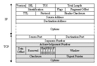

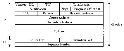

Tiny Fragments
RFC (Request For Comment) 791 (IP) ile ilişkili olarak, tüm internet düğümleri (routers) 64 byte lık paketleri parçalamadan iletebilmelidir. Bir IP paketi başlığının seçenek içermediği halde minimum boyutu 20 byte tır. Seçenekler eklendiğinde boyut 60 byte tır. IHL (Internet Header Length) hanesi başlık uzunluğunu 32 bit tutar. Bu hane 4 bit kullanır, yani mümkün olan değerler 2^4 - 1 = 15 (0000 değerini alamaz). Sonuçta mümkün olan en yüksek değer gerçekten 15*4 = 60 byte tır. Son, Fragment Offset hanesi fragment'in ilk byte offset'inin tüm datagram ile ilişkili olaraktan 8 byte ile yazıldığı gösterir. Bir veri en az 8 byte ta parçalanabilir. Bu gerçekten 68 byte eder.
Saldırı, iki IP paketine parçalanmış bir TCP bağlantı isteğinden oluşur. 64 byte lık ilk IP paketi sadece ilk 8 byte lık TCP başlığını içerir (kaynak ve hedef kapıları ve sıra numarası). İkinci IP paketindeki veri TCP bağlantı isteğini içerir (SYN bayrağı 1 ve ACK bayrağı 0).
Yine de IP filtreleri bir paket içindeki parçalara aynı kuralı uygularlar. İlk parça filtresi (Fragment Offset = 0) kuralı tanımlar, bağlantılı olarak başka bir kontrol olmaksızın diğer parçalara da (Offset = 1) uygular. Sonunda hedef makinada TCP katmanında birleştirilirken bağlantı talep paketi yeniden yaratılır ve TCP katmanına iletilir. IP filtresinin engellemiş olması gerekmesine rağmen bağlantı kurulmuştur.
Şekil 1 ve 2 parçaları ve şekil 3 hedef makinadakine de birleştirilmiş paketi göstermektedir:
Pic.1: Parça 1

Pic.3: Birleştirilmiş paket

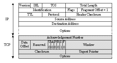

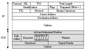

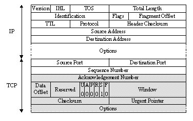

Parça Karşılaşması
Halen RFC 791 (IP) ile ilişkili olaraktan eğer 2 IP paketi karşılaşırsa, ikincisi birincinin üzerine yazar. Saldırı bir IP paketini ikiye ayırmakla başlar. IP filtresi 68 byte (Bkz. Tiny Fragments) taşıyan ilk paketi TCP bağlantısı (SYN flag = 0 and ACK flag = 0) talep edene kadar kabul eder. Bu kural paketin diğer parçalarına da uygulanır. Gerçek bağlantı verisini bekleyen ikinci paket (Fragment Offset = 1) orada açık bir bağlantı görünmediğinden IP filtresi tarafından kabul edilir. Bu sebeple, parçalanma esnasında ikinci parçadaki veri 8 inci byte'tan (the fragment offset = 1 den itibaren) sonra birincide ki verinin üzerine yazar. Böylece yeniden birleştirilen paket hedef makine için geçerli bir bağlantı talebidir. IP filtresine karşın bağlantı kurulmuştur.
Şekil 1 ve 2 parçaları ve şekil 3 hedef makinede birleştirilmiş paketi göstermektedir:
Pic.4: Parça 1
Pic.5: Parça 2
Pic.6: Birleştirilmiş paket

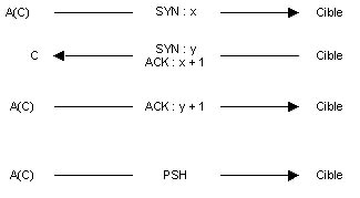

TCP sequence numarasını tahmin etme: her TCP paketi bir sıra numarası ile ilişiklidir. OS TCP/IP yığını bunu düz yoldan, zamana bağlı, rastgele, pseudo-random, sistemle ilişkili olarak oluşturur. Sabotajçı yalnızca tahmin edilebilir rastgele sıra numaraları oluşturan sistemlere saldırabilir (düz yoldan oluşturma yada zamana bağlı olarak);
saldırı istenen kapıda bir TCP bağlantısı açmaya dayanır. Daha iyi anlaşılması için TCP yapısının nasıl çalıştığını sizlere hatırlatacağız. Üç aşamada gerçekleşir (TCP Three Way Handshake):
Arayıcı, TCP SYN bayrağı ve x sıra numarası içeren paketi hedef makineye gönderir;
Hedef buna içinde aktif olmuş TCP SYN bayrağı ve ACK bayrağı (x+1 anlaşma numarası ile) olan bir paketle karşılık verir. Bunun sıra numarası y' dir;
Atak sırasında sabotajcı hedeften gelen SYN-ACK 'leri almaz. Kurulacak bağlantı için doğru ACK numarası ((y+1) ile gönderebilmek için y sıra numarasını önceden belirtir. Ardından IP adres doğrulaması üzerinden bağlantı kurulur. Sabotajcı daha yüksek haklar elde etmek için artık rsh servisine komut yollayabilir (echo ++ >> /.rhosts
gibi). Bunun için bir TCP paketini PSH bayrağı (Push) ile kuvvetlendirir: alınan veri hemen bir üst katmana iletilir (burada rsh servisi). Ve artık rlogin veya rsh kullanarak bir makineye IP Spoofing yapmadan bağlanabilir.
Şekil 7 IP Spoofing 'in farklı aşamalarını göstermektedir:
Pic.7: rsh servisine uygulanmış bir IP Spoofing
Güvenilir makine C ile gösterilirken sabotajcı A makinesini kullanır. A(C) gösterimi paketin A dan spoof IP olan C ile gönderildiğini anlatır. Not: Bu tür IP spoof mekanizmalarını uyarlayan mendax

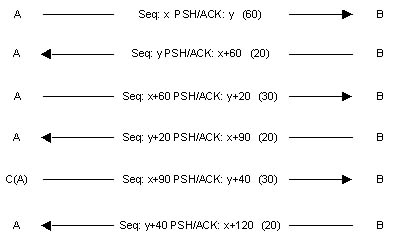

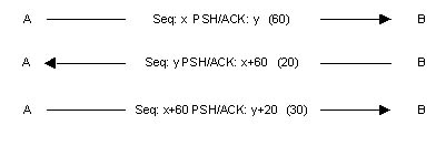

Şekil 9 bir TCP verisinin aktarımını göstermektedir:
Sıra numaraları gönderilen veri byte sayılarına bağlı olarak değişir. Sıra numarası Seq ile temsil edilir. Anlaşma numarası PSH ve ACK bayrakları ardından bulunur ve gönderilen verinin byte bilgisi ayraçlar içerinde yer alır.
Bu saldırı TCP bağlantısının her iki tarafında oturumun ele geçirilmesine müsade eden bir uyumsuzluk oluşturur. Bağlantının uyumsuz olması A makinesi tarafından gönderilen bir sonraki sıradaki verinin sıra numarasının B makinesi tarafından beklenen verinin sıra numarasından farklı olması durumunda gerçekleşir. Aksi yönüde elbette aynıdır.
Şekil 9'daki örnekte B'nin paketlerini ilk aldığı adımın sonunda x+60 onay numarası ile A bir paket beklemektedir. Eğerki B tarafından gönderilen bir sonraki paket bu onay numarasını içermezse A ile B uyumsuz olmaktadır.
C makinesindeki bir sabotajcı A ile B makinesi arasında kurulu olan bir Telnet oturumuna sızmak istiyor. İlk olarak C makinesi, A ile B arasındaki Telnet trafiğini (TCP port 23) dinler. Sabotajcı A makinesinin B makinesinde Telnet oturumu için varlığını onaylatmak için zamanı olduğunu düşündüğünde A'yı B'ye karşı uyumsuz kılar. Bunu yapabilmek için B makinesince kabul edilen TCP onay numarasını ve A makinesinin IP numarasını içeren bir paketi taklit eder. Elbetteki B paketi kabul eder. Bunun yanında uyumsuzluk sabotajcının Telnet oturumdan komut girebilmesini de sağlar. Bu paket veri taşıyabilmektedir (PSH flag =1).
Şekil 10 saldırıyı göstermektedir:
Pic.10: TCP Session Hijacking
B makinesi C tarafından gönderilen komutu kabul eder, ACK bayrağı ile A'ya gönderilmiş gibi onaylar. Aynı zamanda eğer A'dan B'ye bir paket gönderilirse sıra numarası B tarafından beklenilmediği için reddedilecektir.
Ardından görülen bir sorun: ACK fırtınası. Çok sayıca ACK oluşturulmuştur. A, tanımsız sıra numaralı TCP paketleri (A uyumsuz olduğu andan itibaren) gönderdiği zaman meydana gelir. B bunu reddederek beklediği ACK numarasını A'ya gönderir. A bu ACK'yı alır, beklenen ile uyuşmadığından A'da B'ye ACK gönderir ve bu tekrar edip durur.
