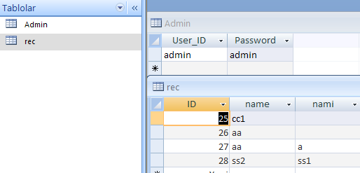

İki Adet Tablo oluşturuyoruz Biri Admin adında Altında
-User_ID
-Password
Adında iki adet alan oluşturuyoruz ki veriyi düzenleyecek girecek kişinin yetkili olması için aslında Kontrol panallerin çalıştığı yöntemler bu şekilde olduğu için buraya da değinelim dedim. Yani Şifresi olan veri girebilsin
İkinci Tablomuzda rec adında olsun Altında
-ID (Veri Türü otomatik sayı olacak)
-name
-nami (Veri Türü sayı )
Örnek Resim

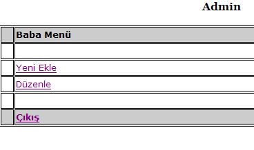

Şimdi Gelelim Admin sayfamızı oluşturmaya admin.asp için yazacağımız kodlar
<%@LANGUAGE="VBSCRIPT" CODEPAGE="1252"%>
<%if not session("AdminOk")="true" then response.Redirect "login.asp" %>
<html>
<head>
<title>Admin</title>
<meta http-equiv="Content-Type" content="text/html; charset=iso-8859-9">
<link href="style.css" rel="stylesheet" type="text/css">
</head>
<body>
<h4 align="center"><font face="Georgia, Times New Roman, Times, serif">Admin</font></h4>
<div align="center">
  <table width="58%" border="1" cellpadding="1" cellspacing="1" bordercolor="#000000">
    <tr>
  <td width="3%" bgcolor="#CCCCCC">&nbsp;</td>
  <td width="97%" bgcolor="#CCCCCC"><font size="2" face="Verdana, Arial, Helvetica, sans-serif"><strong>Baba Menü </strong></font></td>
    </tr>
    <tr>
  <td>&nbsp;</td>
  <td>&nbsp;</td>
    </tr>
    <tr>
  <td>&nbsp;</td>
  <td><font size="2" face="Verdana, Arial, Helvetica, sans-serif"><a href="new.asp">Yeni Ekle</a></font></td>
    </tr>
    <tr>
  <td>&nbsp;</td>
  <td><font size="2" face="Verdana, Arial, Helvetica, sans-serif"><a href="list.asp">Düzenle</a></font></td>
    </tr>
    <tr>
  <td>&nbsp;</td>
  <td height="19">&nbsp;</td>
    </tr>
    <tr>
  <td bgcolor="#CCCCCC">&nbsp;</td>
  <td height="19" bgcolor="#CCCCCC"><a href="login.asp?cmd=logout"><font size="2" face="Verdana, Arial, Helvetica, sans-serif"><strong>Çıkış</strong></font></a></td>
    </tr>
  </table>
</div>
</body>
</html>

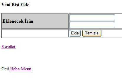

Gelelim kayıt girme mevzusuna. İlk önce new.asp diye bir sayfa açalım ve içine şu kodları yazalım.
<!--#Include file="cn.asp"-->
<% dim saved
    dim cat
    dim msg
    cat = request.Form("adi") 'kaydin alindigi kutunun adi
    cat1 = request.Form("nami")
    if request.Form("submit")<>"" then
   call SaveRecord()
    End if
    if request.QueryString("id")<>"" then
   call GetRecord()
    End if
Sub SaveRecord()
    dim rs
    dim cn
    set cn = server.CreateObject("Adodb.Connection")
    set rs = server.CreateObject("Adodb.Recordset")
    cn.Open conn
   if request.Form("id")="" then
   rs.open "Select * From rec",cn,2,3 'burda kaydı ekleyeceegimiz tabloyu seciyoruz tablomuzun adi rec
   rs.addnew
   rs.fields("name") = cat ' veriyi cekecek olan kutucuk adi
   rs.fields("nami") = cat1
   rs.update
   msg = "Kaydınız Kayıt Edildi"'kayit eklendiginde verecegi cevap
   saved = true
   else
   rs.open "Select * From rec Where ID=" & request.Form("id"),cn,2,3
   rs.fields("Name") = cat
   rs.fields("Nami") = cat1
   rs.update
   msg = "Kayıt Güncellendi" 'kaydi yeniledigimizde verecegi cevap
   saved = true
   End if
    rs.close
    cn.close
    set rs = nothing
    set cn = nothing
End Sub
Sub GetRecord()
    dim rs
    dim cn
    cn.Open conn
    rs.open "Select * From rec Where ID=" & request.QueryString("id"),cn
    if not rs.eof then
   cat = rs.fields("name")
   cat1 = rs.fields("nami")
    End If
    rs.close
    cn.close
    set rs = nothing
    set cn = nothing
    saved = false
End Sub
<html>
<head>
<title>Ekle</title>
</head>
<body>
<p><strong>Yeni Bişi Ekle </strong></p>
<p>
  <%if not saved then%>
</p>
<form action="" method="post" name="form1">
  <table width="56%" height="54" border="1" cellpadding="1" cellspacing="1" bordercolor="#000000">
    <tr>
  <td width="37%" height="23" bgcolor="#CCCCCC"><strong>Eklenecek İsim</strong></td>
  <td width="63%"><input name="adi" type="text" id="name3" value="<%=cat%>"><br><input name="nami" type="text" id="name3" value="<%=cat1%>">
  <td width="63%">
  </td>
    </tr>
    <tr>
  <td height="26">&nbsp;</td>
  <td><input type="submit" name="Submit" value="Ekle"> <input type="reset" name="Submit2" value="Temizle">
  </td>
    </tr>
  </table>
  <input name="id" type="hidden" id="id" value="<%=request.querystring("id")%>">
</form>
<p>
  <%  end if
response.Write(msg)
</p>
<p><a href="list.asp?mcat=<%=request.querystring("id")%>">Kayıtlar </a></p>
<p>&nbsp;</p>
<p>Geri <a href="admin.asp">Baba Menü</a></p>
</body>
</html>
Şöyle bir sayfa oluşmuş olacak
Geri açıklamalarda kodlarda yazılı zaten
