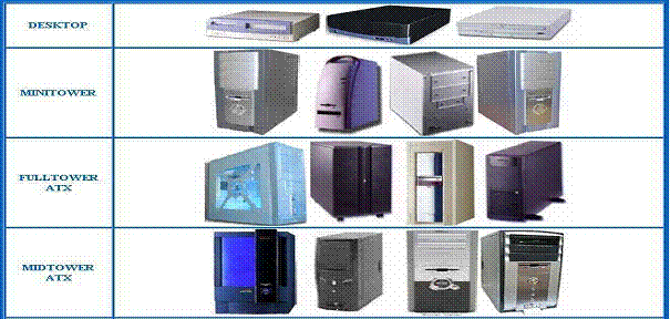

2.2.1 Kasa Çeşitleri
Kasalar, ilk olarak kasa biçimine göre sınıflandırılır.Tower kasa ve desktop kasa. Tower kasa, daha çok bilinen ve enine göre boyu daha uzun olan kasa türüdür. Tower kasalar dik olarak yerleştirilir. Desktop ise towera göre düz ve enine uzun olan bir kasa çeşididir.Destop kasalar, yatay olarak yerleştirilir. Destop tipli kasalar, daha çok terminal olarak çalışan bilgisayarlarda kullanılır. Tower kasaya desktop kasadan daha fazla sürücü takılabilir. Desktop kasa ise monitör üzerine koyulduğu için yerden kazanmanızı sağlar. Tower kasalar büyüklük bakımından üçe ayrılırlar. Full-tower olarak isimlendirilen kasa en büyükleridir ve 60 ile 90 cm yüksekliğindedir. Üzerine birçok sürücü takılabilir. Bu yüzden de güçlü bir güç kaynağı bulunur. Bu boyuttaki kasalarda genişleme sorunu yaşanmaz. Boyutu büyük olduğu için çok iyi derecede soğutma yapılabilir. Boyut bakımdan ikinci büyük kasa, mid-tower kasadır.Mid-tower birçok yönden full-towera benzer. Ama daha kısadır.Mini-tower olarak isimlendirilen kasa ise en popüler olanıdır. 50 ile 60 cm yüksekliğindedir ve desktop kasadan daha geniştir. Boyutundan dolayı da masa üzerinde daha az yer kaplar.
Resim : Kasa Çeşitleri
Desktop kasaların en önemli avantajları ise yerden kazanmak için yapılmış dizaynlarıdır. Bu tip kasaların soğutması çok iyi değildir ve sürücüler genelde dikey biçimde monte edilirler. Bu da bir sürücü için iyi bir yerleştirme şekli değildir.Destop kasa kullanan bilgisayarlar fazla ısıma olmayan sistemler olmalıdır.
