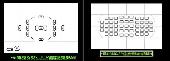

NETLİK NOKTALARI
Netlik noktaları vizörünüzden baktığınızda gördüğünüz küçük içi boş kare veya noktalardır. üreticiler giriş seviyesi ve profesyonel seviye kameraları birbirinden ayırmak için farklı AF sistemleri kullanmaktadırlar. Profesyonel seviye DSLR kameralarda bu netlik noktaları çeşitli ayar seçenekleriyle ayarlanabilen gelişmiş özellikler barındıran ve çok sayıda noktadan oluşurken, giriş seviyesi DSLR modelleri temel AF gereksinimlerini karşılayacak şekilde ve az netlik noktası içerecek şekilde tasarlanmaktadırlar. Bu netlik noktaları Faz algılamanın bir parçasıdırlar ve herbir netlik noktasındaki kontrast kamera tarafından algılanmaktadır. Netlik noktalarının yerleşimi ve sayısı sadece kamera üreticilerine göre değil kamera modeline göre de değişmektedir.
Yukarıda solda gördüğünüz üzere Nikon D5000’ de 11 tane netlik noktası ve sağda Nikon D300s’ de ise 51 tane netlik noktası bulunmaktadır.
Büyük fark netlik noktasının sayısındadır. Peki netlik noktası sayısı önemli midir? Elbette ama tek başına yeterli değildir. Eğer netlik nokta sayınız fazlaysa kompozisyonunuzu yapıp, karenin özel bir kısmına netlik yapmak istediğinizde; Kamera özellikle hareketli bir konuyu (spor ve vahşi hayat konuları için son derece uygundur) bu farklı netlik noktaları arasında takip etmek için kullanır. Oysaki netlik noktalarının tamamı fark yaratmazlar. Farkı yaratan netlik noktasının türüdür.
