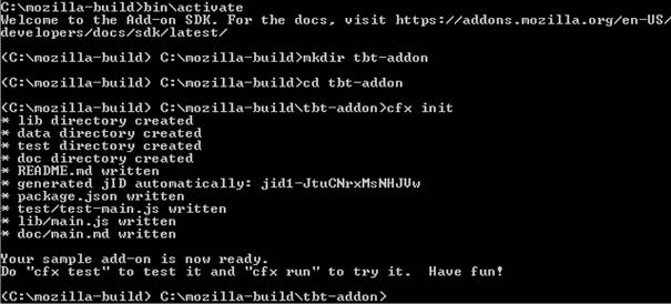

· Cd Komutuyla klasörümüze gidiyoruz.
· “bin\activate” deyip bin klasörünün içindeki activate.bat dosyasını çalıştırıyoruz.
· Ve artık kullanmaya hazırız.
Örnek
Takip etmemiz gereken kodlar:
·mkdir tbt-addon
o “C:\mozilla-build\” içine “tbt-addon” isminde bir klasör oluşturduk.
· cd tbt-addon
o “C:\mozilla-build\tbt-addon” bu path’e sahip klasöre konsol ekranından eriştik.
· cfx init
o Ve bu kodla da Mozilla’nın çekirdek dosyalarını klasörümüzün içine ekledik
Bize ‘Your sample add-on is now ready. Do “cfx test” to test it and “cfx run” to try it. Have Fun!’ yani
‘Örnek bir add-on şimdi hazır. İsterseniz “cfx test”  komutuyla test edebilir ve “cfx run” komutuyla deneyebilirsiniz. İyi eğlenceler.

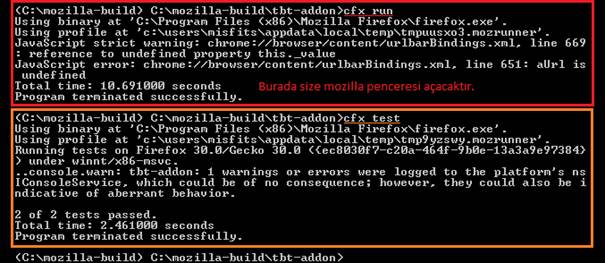

“cfx test” ve “cfx run” arasındaki fark nedir ?
“cfx test” dediğiniz zaman size eklentinizin yüklenip mozilla firefoxta kullanılmaya hazır bir halini getirir ve eklentinizi test etmenizi sağlar.
“cfx run” ise eklentinizin kodlarını derler ve size hata olup olmadığını konsol ekranında gösterir

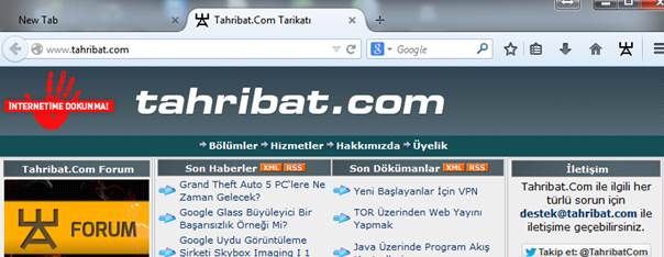

İkonları “data” klasörüne atıp,”main.js“ içeriğini de yukarıdaki kod gibi yaptıysanız şimdi projemizi test edelim.
Tekrar konsol penceresine dönüp “cfx run” diyoruz.

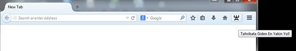

Normal Görünüm
Eklentinin üstüne geldiğinizde
Eklentiye tıkladığınızda
