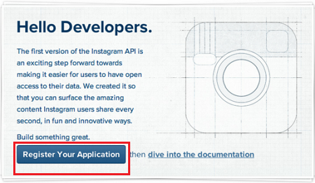

Register You Application butonuna tıklayınız

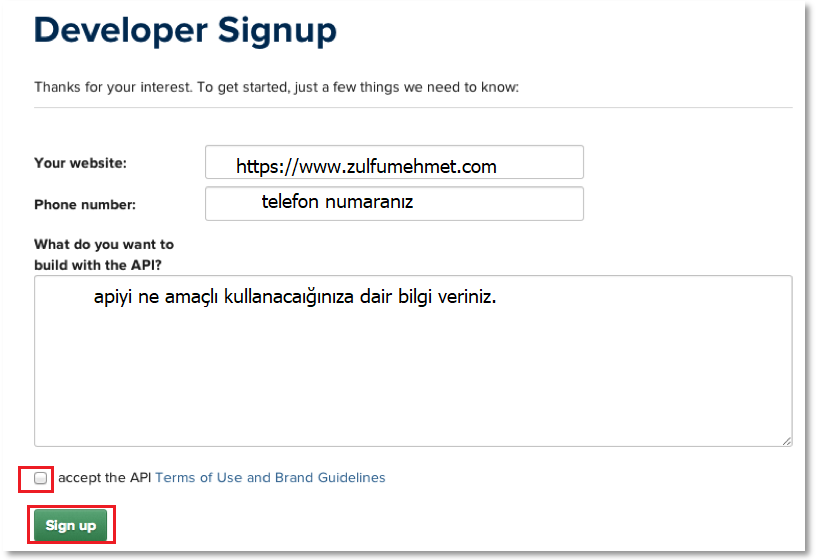

accept the API kutucuğunu işaretleyiniz.
Yukarıdaki formu doldurup Sign up butonuna tıklayınız.

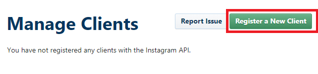

Üyeliğimizi oluşturduk ve Register a New Client butonuna tıklayınız.

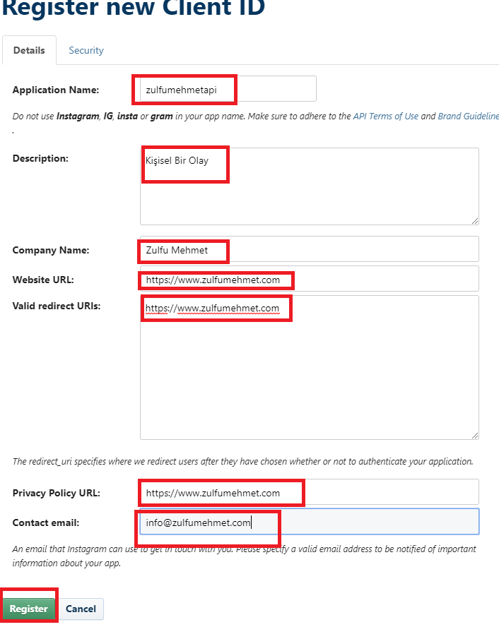

Yukarıdaki gibi formu doldurunuz. Web sitenizi hangi protokolde kullanıyorsanız http yada https ile giriniz ve ardından Register butonuna tıklayınız.

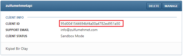

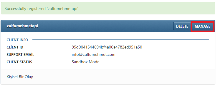

Apimizi oluşturduk. Apinin aktif olması için bir kaç işlem daha yapacağız bunun için MANAGE butonuna tıklayınız.

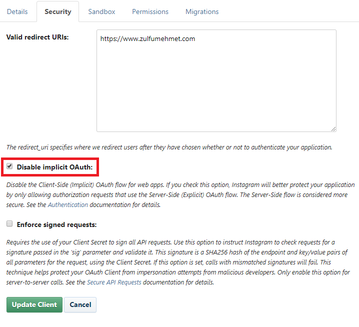

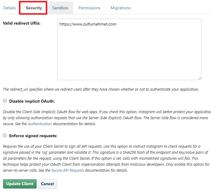

Açılan menüden Security butonuna tıklayınız. Buradaki işlemlerin amacı apiyi oluşturup token almak istediğimizde şöyle bir hata mesajı veriyor.
{"error_type": "OAuthForbiddenException", "code": 403, "error_message": "Implicit authentication is disabled"}
Bu hata mesajının önüne geçmek.
Normalde seçili Disable implicit OAuth seçili değil ama her ne hikmetse seçili gibi görünüyor ve apimiz çalışmıyor. Bunun için önce Disable implicit OAuth bir defa tıklıyoruz ve seçili hale getiriyoruz. Hiç bir şey yapmadan seçimi kaldıracağız
Yukarıda Disable implicit OAuth seçili  olarak işaretledik şimdi işareti kaldırıyoruz ve Update Client butonuna tıklıyoruz. Api oluşturma kısmı bitti ve şimdi sıra geldi tokeni almaya

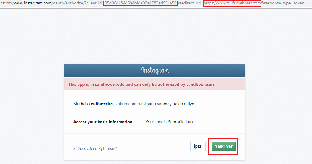

Tarayıcıdan bilgilerimiz ile girdikten sonra aşağıdaki gibi bir uyarı ekranı gelecek. Yetki Ver diyerek tokenimizi alıyoruz.

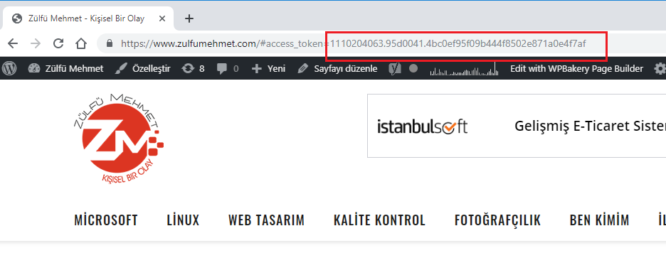

Yetki ver butonuna tıkladık bizi web sitemize yönlendirdi. adres kısmında tokenmizi bir yere not alıyoruz.

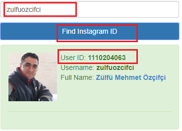

Bize gerekli olacak olan User ID numarasını öğrenmek için https://codeofaninja.com/tools/find-instagram-user-id yada benzeri herhangi bir siteye girelim
Yukarıdaki User ID not alalım

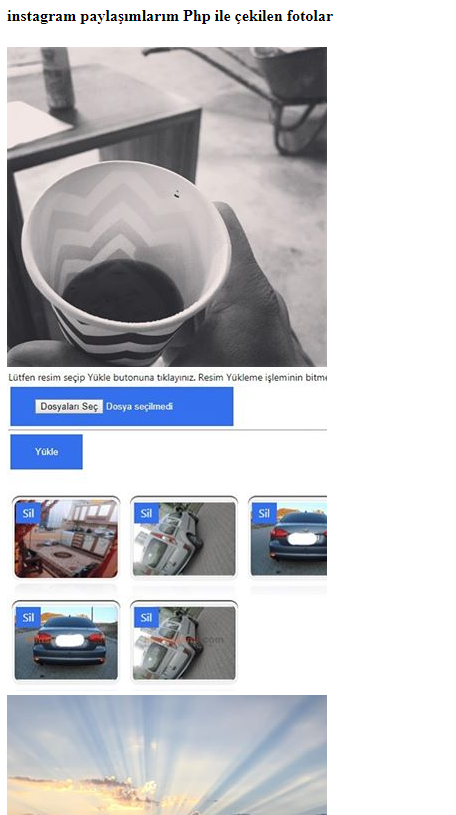

$url kısmındaki User ID ve token bilgilerinizi girdikten sonra sayfayı kontrol edelim.
