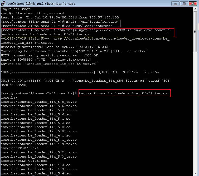

mkdir /usr/local/ioncube/Önce aşağıdaki kodlarla klasör yapısını oluşturalım
cd /usr/local/ioncube/
İlgili dosyayı indirelim. Aşağıdaki kot centos 64 ve 32 bit için http://www.ioncube.com/loaders.php bu adresten kendi sunucunuza uygun dosya adresini bulabilirsiniz.
64 bit için
wget http://downloads2.ioncube.com/loader_downloads/ioncube_loaders_lin_x86-64.tar.gz
32 bit için
wget http://downloads3.ioncube.com/loader_downloads/ioncube_loaders_lin_x86.tar.gz
Ve dosyayı çıkaralım
tar zxvf ioncube_loaders_lin_x86-64.tar.gz

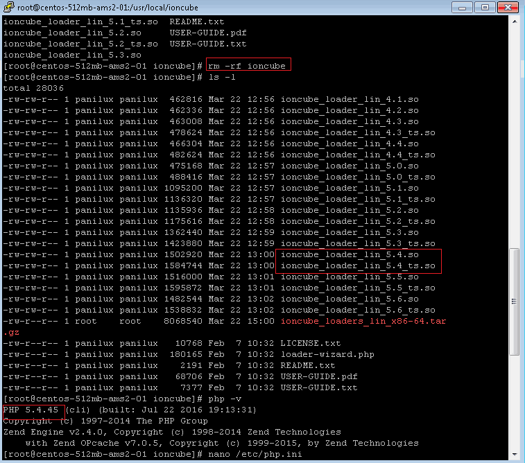

cd ioncubeİndirme işlemi bitti ama dosyayı çıkarınca ioncube diye bir klasöre çıkardı bunları bir üst klasöre çıkartalım
mv * ../
cd ..
ioncube klasörünü silelim
rm -rf ioncube
ls -l  Aşağıdaki komutla ioncube dosyalarına baklım
 Aşağıdaki komut ile php verisyonumuzu öğrenelim.
php-v
Yukadaki resimde gördüğünüz gibi php verisyonum 5.4.45 ioncubenin gerekli dosyalarını php.ini ye ekliyorum

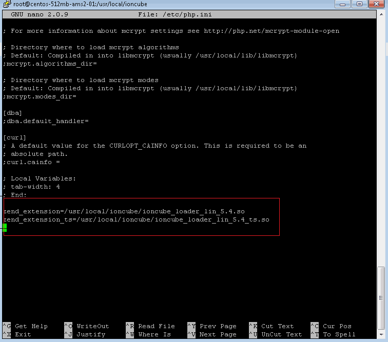

nano /etc/php.iniNano ile php.ini dosyasını açıyorum
Aşağıdaki satırları php ini dosyasının en atına ekliyorum ctr-v yada Page Down tuşu ile hızlıca aşağı inebilirsiniz. Eğer php veriyonunuz 5.3 ise ioncube kodlarını 5.3 olarak giriniz. Benim verisyon 5.4 olduğu için 5.4 kullanıorum
zend_extension=/usr/local/ioncube/ioncube_loader_lin_5.3.so
zend_extension_ts=/usr/local/ioncube/ioncube_loader_lin_5.3_ts.so

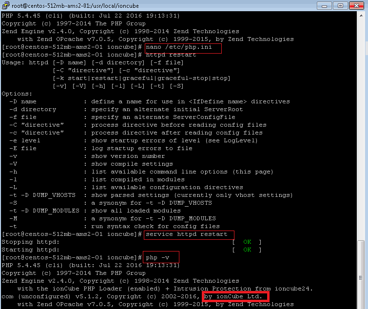

service httpd restart.ctrl-x ile çıkıp y tuşu ile kaydediyoruz ve httpd yi resetliyoruz. Resetlemek için aşağıdaki komutu girelim
Servis başlayınca php verisyon kontrolü yaptıımızda ioncube yazısını gördüyseniz kurulu tamamlanmış emektir.
php -v
Çıktısı
PHP 5.4.45 (cli) (built: Jul 22 2016 19:13:31)
Copyright (c) 1997-2014 The PHP Group
Zend Engine v2.4.0, Copyright (c) 1998-2014 Zend Technologies
    with the ioncube PHP Loader (enabled) + Intrusion Protection from ioncube24.                                                                       com (unconfigured) v5.1.2, Copyright (c) 2002-2016, by ioncube Ltd.
    with Zend OPcache v7.0.5, Copyright (c) 1999-2015, by Zend Technologies
