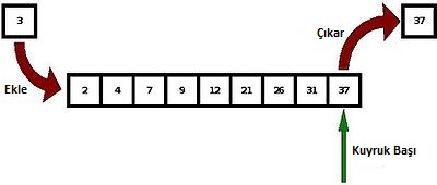

Veri yapılarının konu başlığı olan kuyruk (queue) yapısını sizlere anlatmaya çalışacağım. Öncelikle gündelik hayattan örneklerle olayı somutlaştıralım. Hepimiz bankada sıra beklemişizdir herhalde :). İşlem yapmak için önce sıra alırız ve sıramız geldiğinde işlemimiz gerçekleşir. Yani ilk gelenin işlemi ilk yapılır ve sırasıyla bu işlem devam eder. Bu olayın literatürdeki karşılığı ise FIFO (first in first out) olarak adlandırılmıştır.

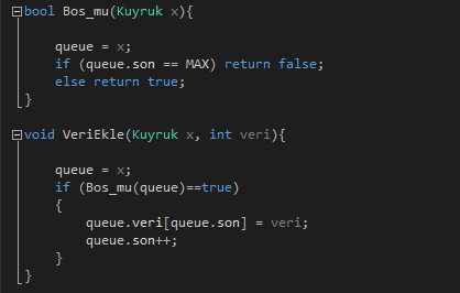

Şimdi ise kuyruğa eleman ekleme kısmına göz atalım. VeriEkle() fonksiyonun ihtiyaç duyduğu iki değişken var. Bunlardan birisi hangi kuyruğa etkiyeceği, ikincisi ise eklenecek veri değişkenidir. Sonrasında kuyruğa eleman eklemek için öncelikle kuyruk dolu mu diye kontrol etmemiz gerekecek. Bu kontrolü bos_mu() adında bir fonksiyonla kontrol edebiliriz. Döndürdüğü değere göre veri ekleme işlemimiz gerçekleşir. True döndürdüğünü varsayarsak veriyi kuyruk sonuna ekledi ve kuyruk sonunu bir arttırdı. Bunun nedeni ise bu işlemi tekrardan yapmaya kalktığımızda aynı indisin üzerine yazmasını önlemek olarak açıklayabiliriz.

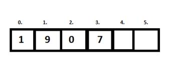

Sırasıyla 1,9,0,7 rakamlarını girdiğimizi varsayalım.

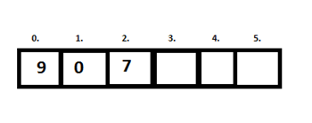

Çıkarma işlemini 0. İndisten yapacağı için 1 numaralı veri silinmiş olacak ve yeni kuyruk başımız artık 9 rakamının bulunduğu kısım olacak.
Burada bir if kontrolüyle kuyruğun boş olup olmadığını kontrol ediyoruz. Daha sonra else bloğunun içinde kuyruk başının verisini NULL yapıyoruz. Ve son olarak boş kalan kuyruk başını doldurmak için her indisi bir sıra kayrıdırıyoruz.

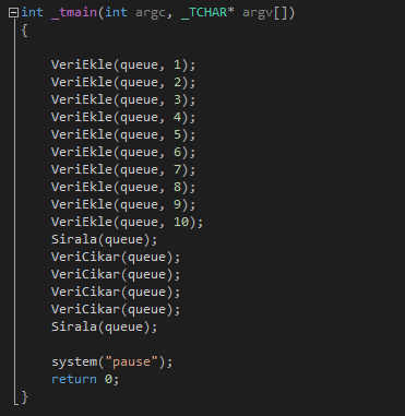

Main fonksiyonumuzun içeriğide aşağıdaki gibi.

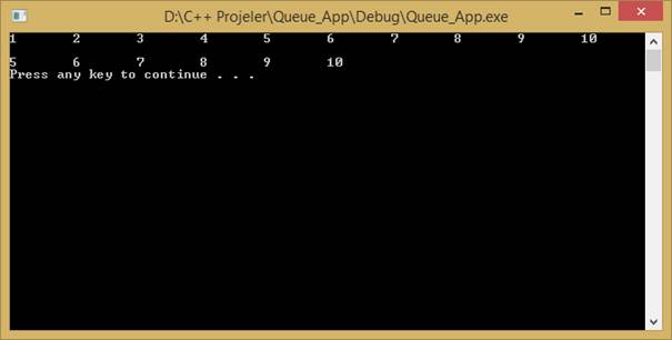

Çıktımız :
