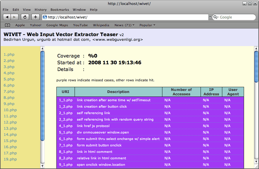

Güvenlik testlerinin en önemli parçalarından biri (bulma, sınıflandırma, risk hesaplamasını yapma, yazılı hale getirme ve gidermenin yanında) ölçülebilir olmasıdır. Aynı şekilde teknolojilerin de kriterler ve standartlar yardımı ile karşılaştırmalarının yapılması ve kalitelerinin ölçülmesi gerekmektedir. Kalite kontrol ve temel bir PHP web uygulaması olan WIVET, WAT’ların faz 1 etkinliğini ölçmek amacı ile yazılmıştır. Bir çok girdi noktası sınıfından oluşan WIVET, üzerine koşulan WAT uygulamasının girdi noktalarını bulmasını bekler (Şekil 1).
http://www.tahribat.com/img/dokuman/WebAcikTarayicilari/1.gif
