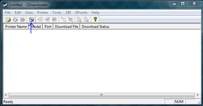

Yazıcımız açık vaziyette iken Zdownloader programını açıyoruz ve aşağıda gösterildiği gibi Auto-Detected Printers butonuna tıklıyoruz ve yazıcımızı programa gösteriyoruz.

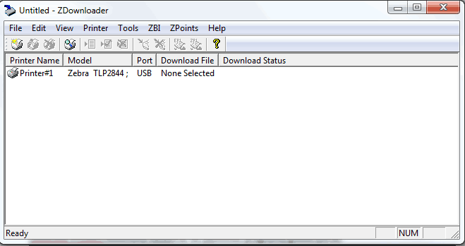

Evet yazıcımız listeye düştü
Şimdi yazıcıya sağ tıklıyoruz ve “ select firmware ” a tıklıyoruz. Eğer sağ click bozuk ise dert değil yazıcı seçtikten sonra yukarıdaki küçük butonlardan yine select firmware i seçebilirsiniz J
Evet firmware i seçip tamam dedikten sonra program donuyor yanıtvermiyor pozisyonuna geçiyor birden. Hoaydaaaaa dedirtiyor fakat hiç karışmayın yaklaşık 40-50 saniye sonra düzeliyor ve hazır konuma geliyor. Evet buraya kadar geldiysek şimdi de yazıcımızı kapatıyoruz (arkadaki on/off butonundan). Eper arkadaki on of çalışmıyor ise dert değil direk fişini de çekebilirsiniz. Yazıcıyı geri açmadan önce ya da elektrik vermeden önce feed butonuna basılı tutuyoruz ve öyle açıyoruz. Açtıktan sonra kırmızı ışık yanıp sönecek sürekli elimizi feed butonundan çekmiyoruz yanıp sönmeye devam ediyor ve bir süre sonra kırmızı ışık sabitleniyor ve sabit şekilde yanıyor evet sabitlendiğini görünce elimizi feed butonundan çekiyoruz. Şimdi de Zdownloader programına geliyoruz ve yazıcımızı seçiyoruz, yukarıda Printers seçeneğinden select to download a tıklıyoruz ve sağ kısımda % (yüzde) li şekilde ilerleme gösteriliyor % 100 ü gördükten sonra yazıcımızın ışığı kırmızıdan yeşile dönüyor. Evet yeşile dönen feed butonuna 1 kez tıklıyoruz bakıyoruz kağıt / etiket verdimi diye. Sonra 1 kez kapatıyor ve açıyoruz yazıcımız kullanıma hazır.
