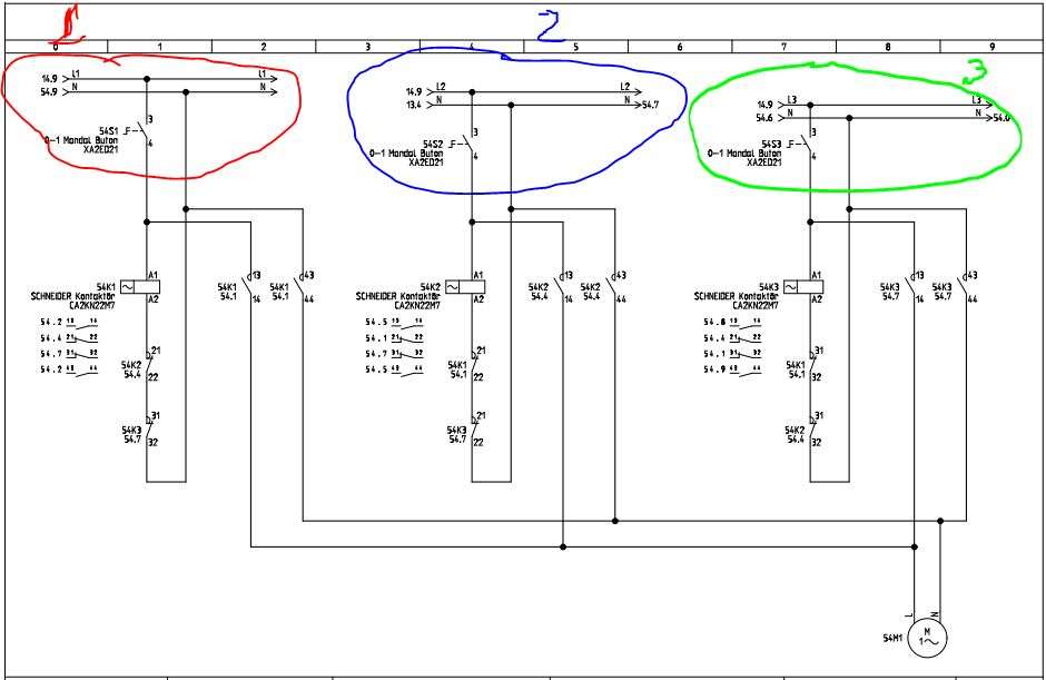

    Ben de üşenmedim çizdim.
    3 adet Kontaktör lazım. 2 normalde açık 2 normalde kapalı kontaklı. 3 evden gelen kabloların birleştiği bir yere plastik buat koyar yukarıdaki devreyi kurarsan halledersin.

    bu resım mantıklı olarak patlamamı lazım
    cunku anahtarlar paralel baglı
    dez avantajı herhangı bırınızın anahtarı acıksa dıger ıkı anatarada elektrık gıder bu sayede dıger 2 kısı oraya bır grup prız takarak kacak elektrık kullanabılır
