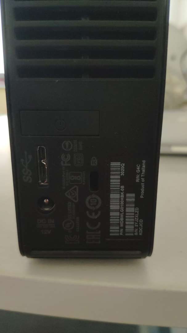

    Elimde 10TB WD Elements bir harici harddisk var. Üzerinde yazan seri numarası :WDBWLG0100HBK-0B
    Görüntü olarak şu modelle birebir aynı, muhtemelen oradaki 0B yerine EESN yazıyor olması ülke kodu falandır.
    https://www.amazon.com.tr/Western-Digital-WDBWLG0100HBK-EESN-Harici-Sabit/dp/B07G364YHX/
    Ne yazık ki bu HDD'nin adaptörü kayıp ( evin altını üstüne getirdim yok aq )
    DC IN kısmında 12V inputa ihtiyacı olduğu yazıyor ancak amperi belirtilmemiş.

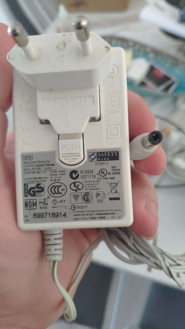

    Elimde 15 yıllık bir başka diskin adaptörü var. uçları uyumlu. 12V 2A çıkış veren bir adaptör.
    Bu voltaj/amper değerleri standart mıdır? Bu adaptörle diski çalıştırabilir miyim?
    Bir de, soketin ters bağlı olma ihtimali var mı acaba? :D
    Yani elimdeki (seagate) adaptörün ucundaki +/- ile, WD diskin kendi orijinal adaptöründeki (haliyle disk üzerindeki) +/- uçları farklı olabilir mi?
    Yamulmuyorsam yuvarlark soketlerde - içerde + dışarıda mı ne oluyordu. Bu da bir standart sanırım.
    Kestane kebap acele cevap, diski içindeki verilerle birlikte uçurmak istemiyorum...

    Orjinal adaptörü 1.5 A 12V gözüküyor.
    https://youtu.be/2hIy84tiuuM?t=83
    Ucun + - olayı adaptörün etiketinde belirtiliyordu diye hatırlıyorum. Mesela şu resimde var. Made in China üstünde hemen.
    https://www.hepsiburada.com/ac-dc-adaptor-12v-1a-adaptor-12v-ac-adaptor-12v-adaptor-pm-HB0000079I3K
    Belki cihazın üzerinde de böyle bir simge gibi birşey olabilir.

    12v ve 1.5A üzeri herhangi bir adaptörü kullanabilirsin.
    Akımda yazılan değerler max değerlerdir. Yani HDD max. 1.5a çekiyor. Adaptörlerin üzerinde yazan değerler, yine max. verilebilecekleri değerler.
    12v 5a bir adaptör kullansanda, hdd yine 1.5a çekecektir merak etme.

    12V 550ma ve 5V 400ma kullanıyor disk, 12V 2A adaptör yeterde artar. Tek problem disk dönmeye başlarken anlık fazla akım çekimi olacak, yinede adaptörün karşılayacağını düşünüyorum.
    Güç uçları için henüz cihazlarımda + ucun dışarıda olduğu bir duruma rastlamadım. Fakat en garanti yöntem eğer varsa bir multimetreyle USB çıkışının dış metal kısmın, güç pinlerinden hangisi ile kısa devre yaptığını bulmak(kısa devre yapan kısım - demek).
    Çok büyük ihtimalle içerdeki sivri olan kısım + dışarıdaki kısım - çıkacaktır ama denemekte fayda var :). Elimdeki başka model WD external diskte durum bu şekilde.
