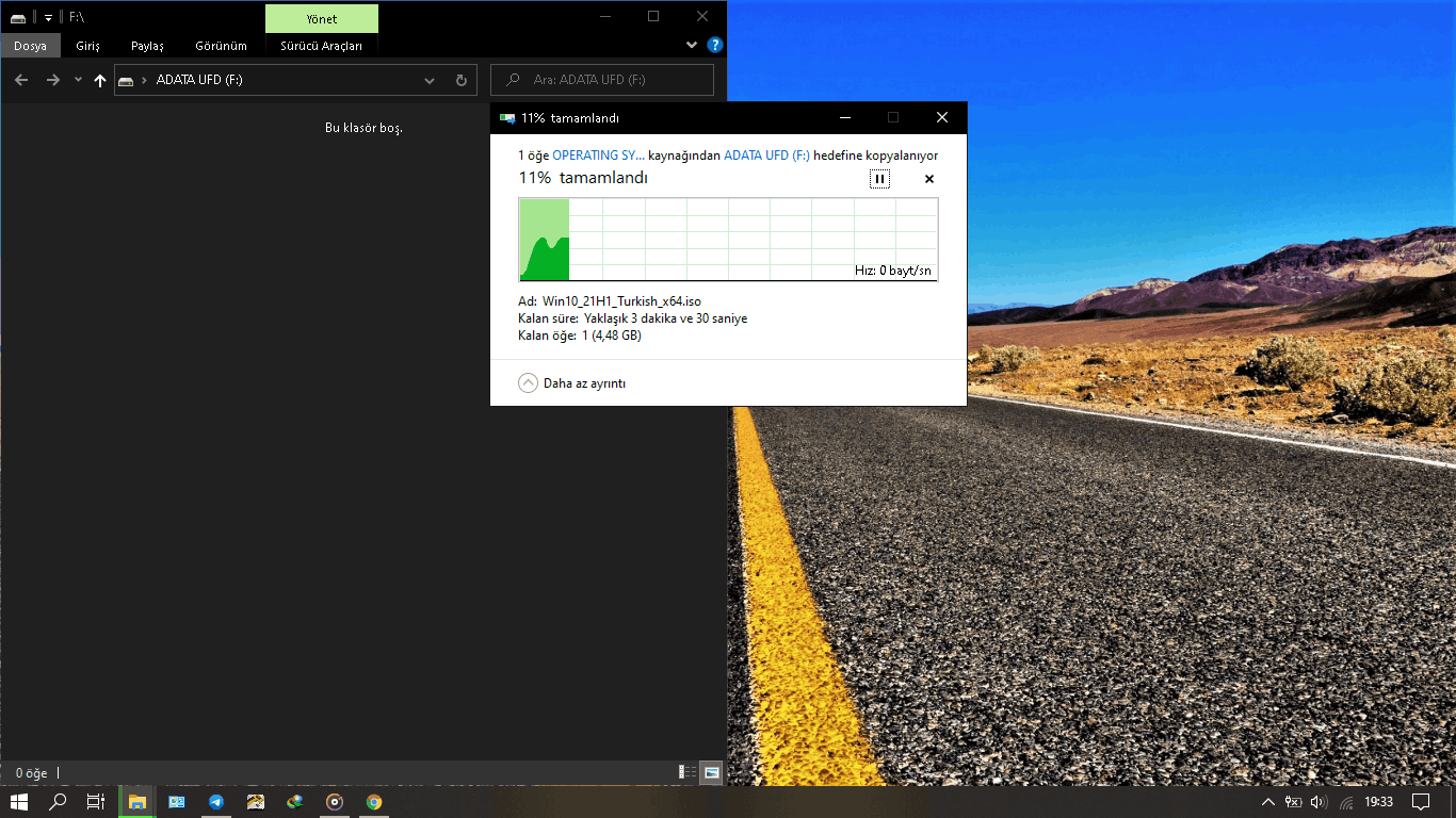

    sorun şöyle ben yazma işlemi yaparken dosyayı attım diyelim dosya yazarken bir anda duruyor ve 30 saniye bekliyor sonra tekrar yazma yapıyor
    aynı flash bellekten olan varsa bu ön bellek gibi bişey olabilirmi ilk hızlı yazar sonra yavaşlar yada bekler benim aklıma öyle geldi
    ama youtubeden incelemelerde baktım öyle değll yardırıyor benimkinde sorun var herhalde iade etmeden tehit edeyim başka pc denedi gene
    aynı sorun devam etmekte bu durumda düzeeltmek için yapılacak bişey varmı
    bu arada okumada sorun yok okumada kesintisiz okuyor ve yazıyor denedim çok biçimlendirmeyi denedim gene devam ediyor
    resimde gözüktüğü gibi

    USB2.0 flash, zaten hız olarak bir şey beklememek lazım.
    Başka flash belleklerde de aynı şey oluyor mu? Çünkü USB polling ile çalışır. Belki kontrolcü o an başka işle meşguldür. Çıkartılması mümkün olan diğer usbleri çıkarıp deneyin.
    Kasanın önündeki usbler uzatma kablosundan dolayı (çoğu uzatma kablosu standart dışı) daha yavaş çalışabiliyor. Arkada deneyin.
    Flash diskin ömrü de bitmeye yakın olabilir. Flash diskler de yazıldıkça ömrünü doldurur.
    Çok ahım şahım ya da kalitesiyle ünlü bir marka değil. Flash kontrolcüsü, flash çipi hıza etki eder.

    hocam adata model usb 2.0 değil 3.2
    başka bellekte olmuyor denedim başka bilgisayarda denedim
    flash daha yeni geldi kargodan öyle diyeyim
    adata bir daha almam sandisk içinde geçerli bu sandisk isterse bedavaya versin almam samsung kingston şaşmam normalde ama bu ürün hadiye geldi ondan dolayı yoksa bu marka üründe almazdım

    https://flashboot.ru/ sitesinden çipine göre yazılım atıp yada cipine göre formatter bulup deneyebilirsin.
    Takılırsan yardımcı olurum hocam

    çipini arattım bulamadım siteden baktım elimde kalır diye uğraşmadım nasıl yapıyoruz çip öğrenip ona göre program ile format atıyoruz hocam olay buysa basit ama işte ne nerde belli değil

    https://flashboot.ru/files/vidpid/ bu linkteki programlar sana chip in VID ve PID bilgisini verir google a çıkan değerleri yazarsan güncel firmware bile bulabilirsin
