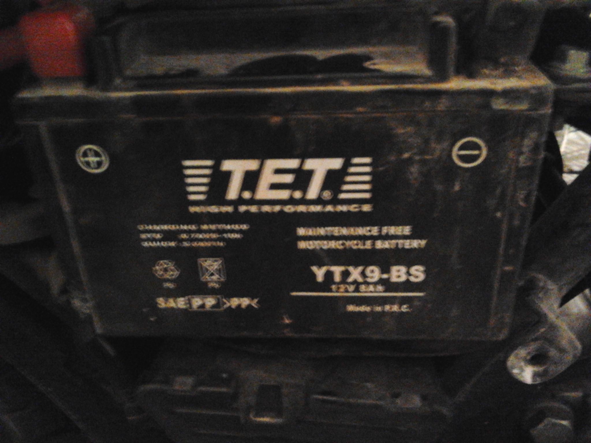

    Motorsikletin aküsü bitti.Ayaktan çalıştırıyorum.Yol yaparak dolmuyor artık.Belki şarz edebilirim diye bilenlere bir sorim dedim.Elimde şarz makinesi var.
    akü
    Aküm 12v 8ah

    İlk resimdeki akü aletinin üzerinde amper ayarı var.Patlamasından korkuyorum.12v 8 ah için kaça ayarlayım onu ?
    Yardımlarınızı bekliyorum.

    akün kurumuş olabilir sarj etmemesinin sebebi bu olabilir, kapaklarını aç  içine saf su koyup tamamla onan sonra şarj et

    şarj dinamosu mu bozuk akü mü?
    akü ölmüşse kaynağa da bağlasan sonuç değimez ki.

    Akünün voltaj değerini kontrol et 13,6 mı geliyor motor yüke girince bu değer aynı mı kalıyor. Ani bir düşüş oluyor geri toplamıyorsa sıkıntı vardır.
    Akünün gözlerini bomometreyle kontrol et, yani içindeki sıvının asidik değerlerine baktır. Suyu eksikse tamamla. Oradaki değerlerden biri kırmızı 1.20 nin altı değere indiyse durum sakat demektir.
    Akü öldüyse şarja da bağlasan kurtarmaz aynı olur 1-2 güne ya da hiç şarj almayabilir. Yeni akü almalısın.
    Yazdıklarım genel otomobil aküsü için senin akünün kapasitesi çok düşük, akünün kapasitesine göre şarj akımı verirsin (seninki 8ah) elektrikçi olmadığm için hatırlamıyorum ama o değerden daha düşük değerlerde olması lazım.

    Komple bitmiş aküyü şarj edemezsin.
    Otomobillerde 5 yılda bir falan biter akü genelde.
    Seninki de bitmiş her türlü değişmen gerekiyor yani.
