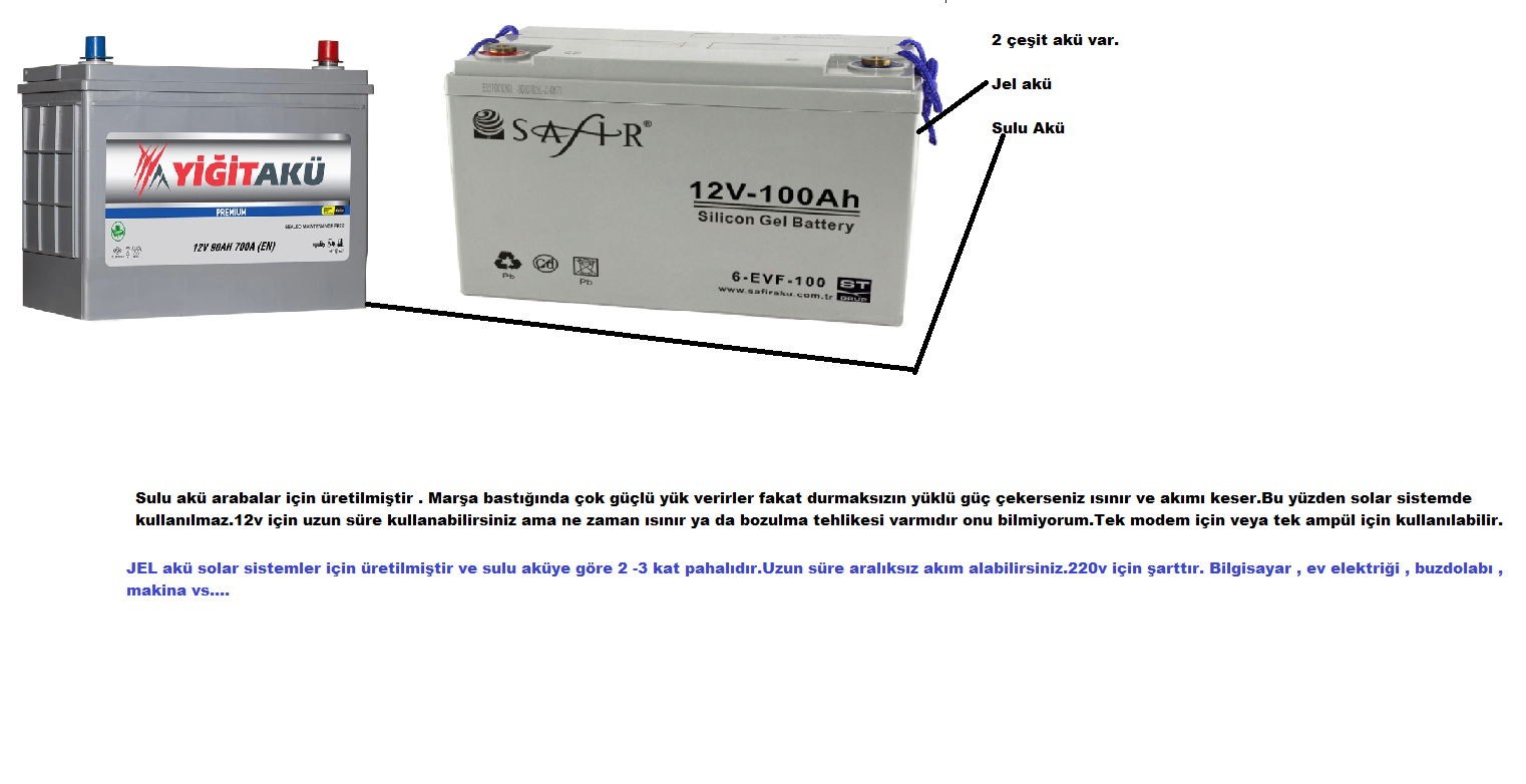

Yöntem güvenli görünmüyor. Hiç elektrik işinden anlamayan Kişiler denediğinde yaralanabilir veya mal zarar görebilir. Bu işler için özel elektronik kartlar var onları kullanmanızı tavsiye ederim.
Senin delikli cihaz dediğin eger onunde bir sarj kontrol devresi yoksa akulerin doldugunu nereden anlayacak ve sarjı nasıl kesecek? Diger bir soru solar sarj kontrol cihazına seri 24 volt bagladıgında cihazın cıkısından sabit 12 volt alındıgına emin misin?
Jel aküler, solar sistemler ile kullanmak için tasarlanmadı. Solar sistemler içerisinde kullanılan bu jel aküler Türkiye ye atılmış büyük bir kazıktır bence.
Derin deşarj sevmezler. Yani öyle ben bilgisayar kullanırım , fön makinemi çalıştırırım gibi şeyleri yapamazsınız. Yaparsanız da kısa sürede yenisini almanız gerekecektir. Döngü sayısını hızla tüketirsiniz.
Satın aldığınız 12v 100ah bir jel akünün sadece %50 kapasitesini kullanabilirsiniz. Yani elinizde 50ah bir akü hesabı yapmak zorundasınız. %50 nin altına deşarj ederseniz yine akünün döngü sayısı yani ömrünü çok hızlı bir şekilde tüketirsiniz.Akülerin üzerinde yada kullanım klavuzlarında 100ah /20 hr yazar. Bu da size saatte verdiği değer değil 20 saatte 100 amper güç verebileceğini anlatır. 1 aküden saatte çekebileceğiniz amperi bu şekilde hesaplamak zorundasınız.
Peukert efekt denilen bir olay var. Yüksek akım çekerek aküyü deşarj etmeye çalışırsanız ( yüksek watt çeken elektrikli cihazlar ) akünün verimliliği azalır. Akü Elektokimyasal reaksiyona giriyor ve direnç oluşuyor. Isınma sebeplerinden biri budur.Akülerin bulunduğu ortam çok önemli, soğuk ortamda akü kapasitesi yarı yarıya kadar düşebiliyor !!! -10 derecede kurşunasit akülerin verimliliği %65 e düşer.
Aküleri kesinlikle yaşam alnınızın içerisinde bulundurmayın !!! Zehirli gaz salınımı yüzünden. Mutlaka hava sirkülasyonu olan bir bölgede konumlandırın.

Aküleri alttaki resimde gösterildiği gibi bir 12v led driver ile şarj edemezsiniz. Akü şarj seviyesine göre kademeli akım veren redresörler ile şarj etmeniz gerekiyor. Bu şekilde bir şarj kesinlikle denemeyin.
Elektrik şakaya gelmez, ciddi mal ve can kaybına sebebiyet verecek kazalara yangınlara sebep olabilir.
Bir uzmana danışmadan asla ama asla böyle şeylere kalkışmayın. -
