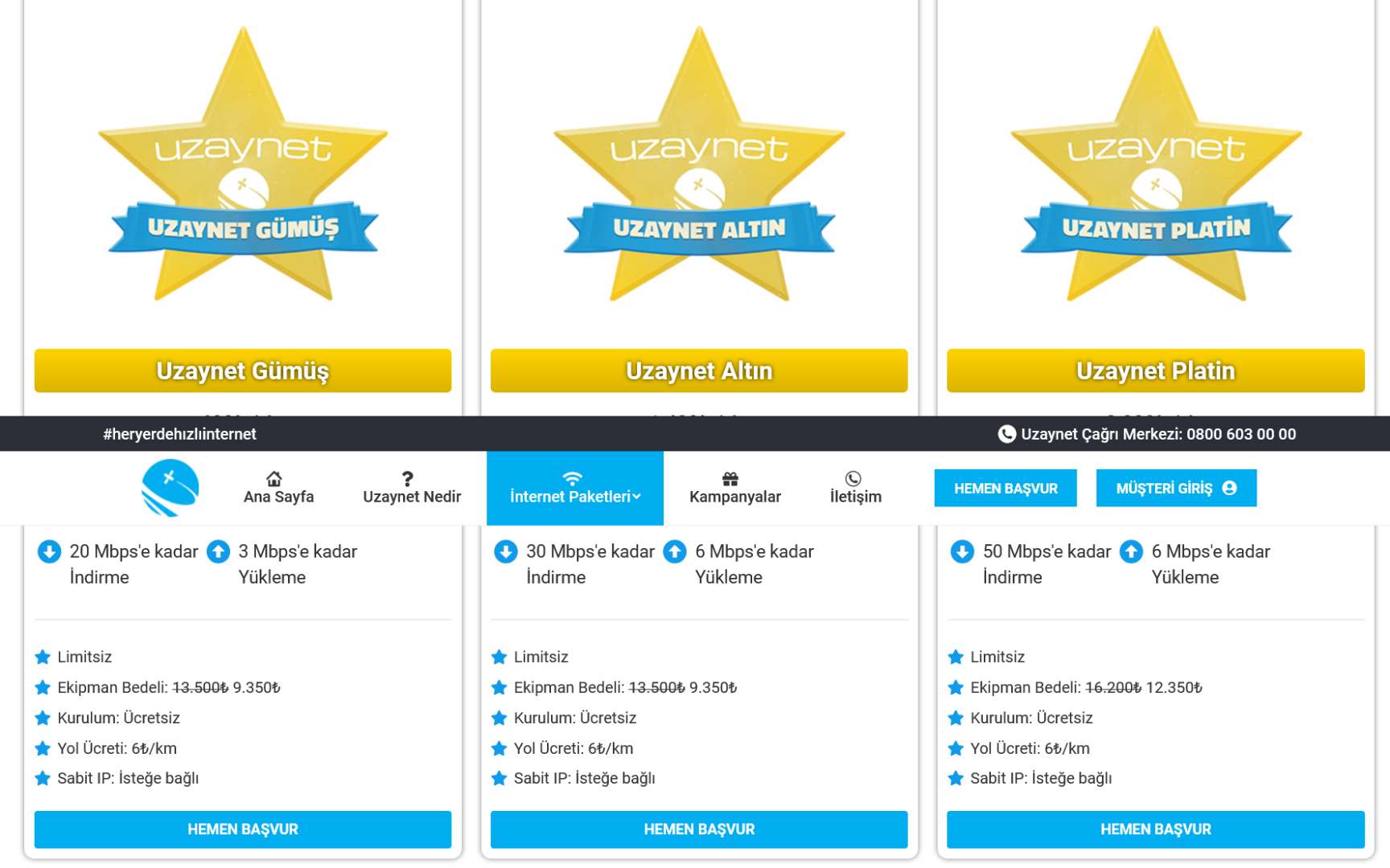

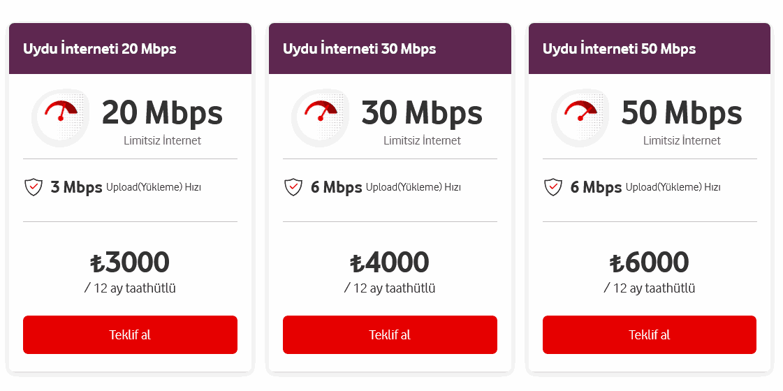

    hocam uydu internet işinde 2 ay kadar çalıştım.
    hocam hiç bir alternatif alt yapı olmadığı yerde en iyi çözüm uydu internet bırak adsl vdsl i 4
    uydu interneti türkiye de veren 2 firma var
    1.si uzynet ( uydu internetin %99 aboneleri uzaynet kullanıyor )
    fiyatlar
    2.si vodafone uydu internet
    önemli nokta şu
    uydu interneti adı üstünde uydu ile haberleştiği için çanak kurulumu yapılıyor ve internet size öyle ulaştırılıyor.
    download ve upload hızları güzel olsada ping süresi çok yüksek bu ne demek ?
    youtube iptv dosya indirme torrent vb. sıkıntı yaşamazsınız fakat online oyun oynayamazsınız zira ping süreleri yüksek.
    ayrıca hava şartlarından da etikilendiğini eklemeliyim.
    kurulum yaptığımız yerler genelde superbox un bile çalışmadığı alt yapının 0 olduğu yerlerdi.
