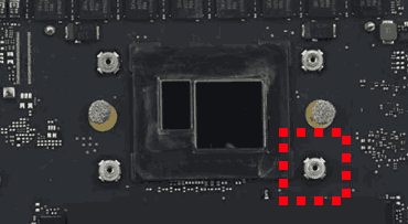

    Selam,
    Yadigar bi macbookum var.
    Islemcinin uzerinden gecen bakir sogutucuyu sabitlemek icin vidayi tutan metal, anakarta gomulu duran ufak parca kirildigi icin isi problemi yasiyorum, bakir islemciya tam oturmuyor.
    Kirilan parcayi ve hangi yapistiriciyi denedigimi paylasiyorum.
    yapistirisi onerisi istiyorum.
    Antikky tarafından 14/Nis/24 21:51 tarihinde düzenlenmiştir

    Tek seferlik olur (çekirdeğe zarar vermeden ayırmak imkansıza yakın) ama çekirdeğe soğutucuyu termal epoxy ile yapistirabilirsiniz.

    Lehimli onlar anakarta.

    onu yapıştırabileceğini sanmıyorum. sonuçta amaç oraya vidaladığın şeyi iyice sıkmak. o sıkışa hiç bir yapıştırıcı dayanmaz.
    ben olsam onun yerine o parçayı ordan çıkarır, anakartın arkasına bi parça metal vs koyar, civatayı ordan geçirip arkadaki parçaya sıkardım.
    arkadaki parçanın (metal tahta ne koyarsan artık) üstünü plastikle sararsan iletkenlik sorununu çözersin, araya bi parça strafor vs koyarsan da anakartta bişeyleri ezme ihtimalini engellersin.
    şu tarz demirler burda iş görür gibi bence , bunun bi kolunu kesip delikten arkaya koyduğunu düşün, üstten soğutucunun civatasını biraz daha uzatırsın arkada bunun delikten geçirir ucuna bi somun takarsın ya da o kopan parçayı somun niyetine kullanırsın.
    öncesinde de bunu elektrik bandıyla 3-5 tur sararsın, kısa devre yaptırmaz bişeyleri
    yolbulucu tarafından 14/Nis/24 23:09 tarihinde düzenlenmiştir

    Orada fazla sıktığın an çekirdeği kırarsın. Çok riskli.

    neyin çekirdeğini kırcan anlamadım da laptop anakartı gibi duruyor, heatsinkin üstünde olması gereken bi basınç var normal şartlar altında, o güce dayanacak bi yapıştırıcı hayal edemiyorum.

    Resimdeki işlemci ama üzerinde ihs yok yani çekirdeği açıkta. Dediğini yapabilmek için çok ince işçilik lazım. Şahsen gözden çıkarmadıysam dediğin gibi yapmazdım. (Dinazorlar hatırlar pentium 3 veya athlonlarda heatsinki yanlış takınca olanları)
    Termal iletken epoksi eski donanımlarda sıkça kullanılırdı. 97-2001 arasında üretilen ekran kartlarındaki soğutucuları çıkarmak bu yüzden zordur.
    İşlemcinin üstüne uygulanabilecek maksimum basınç "termal tasarım kılavuzu"nda yazar.

    hocam resimdeki laptop cpusu, zaten ihssiz olması normal.
    üstüne heatsinki koyup sıkacaksın bi numarası yok
    henüz çok sıkıp kırana denk gelmedim ama adam akıllı sıkmak gerekiyor.

    benzeri başıma geldi epoxy ile uğraşma kaliteli havyası olan bir yere gidip tekrar lehimletebilirsin

    Makinayi 1.5 yili askin suredir ellememistim pcb`den mi kirildi lehim yapan elemaninki gibi lehimden mi kirildi emin degilim.
    Lehimin tutacagi aklima gelmemisti, ben bir fabrikasyon sekil yapistirilmis diye dusunmustum.
