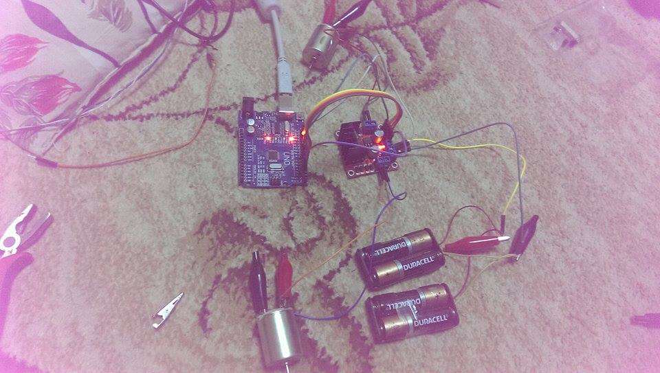

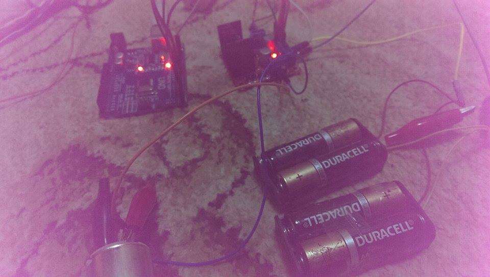

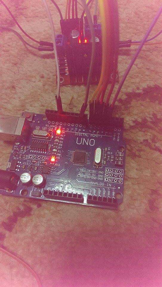

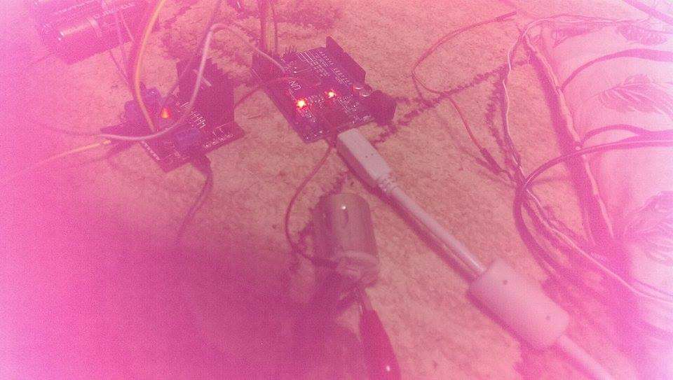

    hocalarım bi şu lanet motoru çalıştıramadık.. Sürücü kartından motor cıkıslarına güc alamıyoruz ... Sebebi nedir ???
    C KODU
    const int in1 = 11;
    const int in2 = 10;
    const int in3 = 9;
    const int in4 = 8;
    const int e1=5;
    const int e2=6;
    void setup() {
      pinMode(in1, OUTPUT);
      pinMode(in2, OUTPUT);
      pinMode(in3, OUTPUT);
      pinMode(in4, OUTPUT);
      pinMode(e1,OUTPUT);
      pinMode(e2,OUTPUT);
    void loop() {
      analogWrite (e1,255);
      analogWrite(e2,255);
      digitalWrite (in1, HIGH);
      digitalWrite (in2, LOW);
      digitalWrite (in3, HIGH);
      digitalWrite (in4, LOW);
    Bağlantılar

    Yok hocam yemedi gene yav. Çıkışlara voltaj gelmiyor

    Hocam l298 in çıkışa ilk basta bi serit led yada daha küçük voltaja sahip birsey bagla eğer çıkış alabiliyorsan dogru yoldasindir.
    BU sekilde çıkış alabilirsen senin sorun voltaj eksikliğinden kaynaklaniyor. l298 e adaptor bagla 12-16v arası o zaman sorunsuz çalışır

    Hallettik hocam gene sıkıntı pildeymiş.  Bu ne pil sıkıntısıdır.
