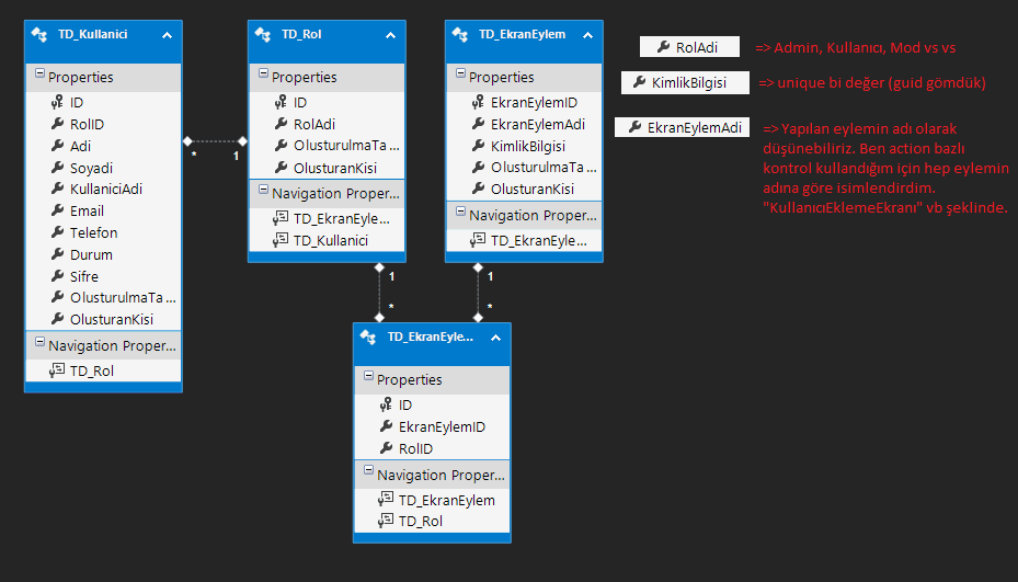

    Resim : DB tarafı
    DB tarafı : Rol tablomuz, Ekranlar için tablomuz(EkranEylem tablosu) ve bu iki tablonun eşleştirildiği bir tablomuz var.(EkranEylem_Rol. Aşağıdaki tablo, adı tam çıkmamış) Kullanıcının sahip olduğu rollerin yetkisi olan ekranları bu şekilde belirleyebiliyoruz. Böyle ara tablo vs yerine direk admin, kullanıcı vs gibi rol adları üzerinden de yetki kontrolü yapabiliriz aslında ama onun yerine EkranEylem tablosundaki “KimlikBilgisi” alanına bir guid basıp, bir rol için bir Action’a yetki ekleneceği zaman kodu açıp o Action’ın başına rol adı vs ekleme yapıp dekrar deploy atmaktansa , koda girmeden veritabanı üzerinden “X Rol_ID li kişiye Y EkranEylemID li 54xx54-xs6x6s7-x7sx yetkisini ver” işlemini yapabiliriz

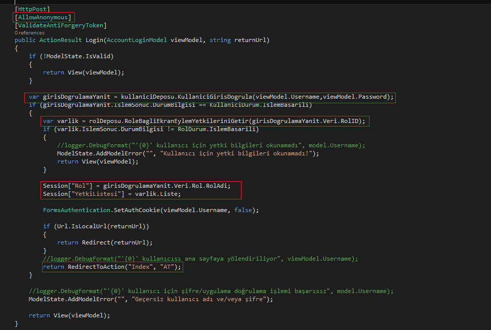

    Velhasıl gelelim kod tarafına. Önce bi login olalım.
    Resim Login - Session
    Login - Session : Login in post işleminde görüldüğü gibi Kullanıcının rolünü ve yetkiListesi olarakta o role ait yetkileri sessiona alıyoruz.

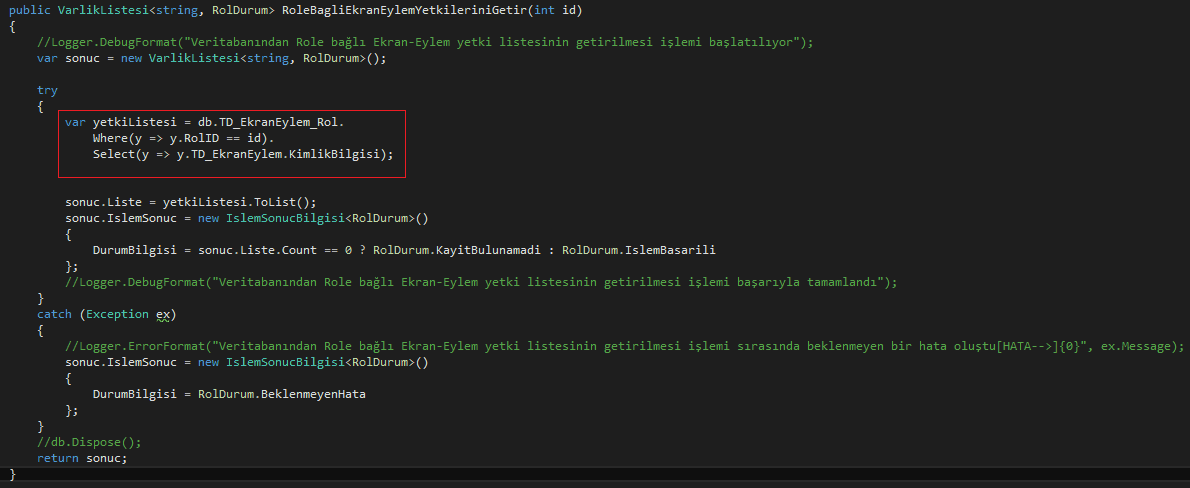

    Resim : RoleBagliYetkiler
    RoleBagliYetkiler : Rol_ID ile gidip Role bağlı yetkilerin, EkranEylem tarafındaki “KimlikBilgisi” bilgisini alıyoruz. Doğrulamayı bu alan üstünden yapıyoruz çünkü.

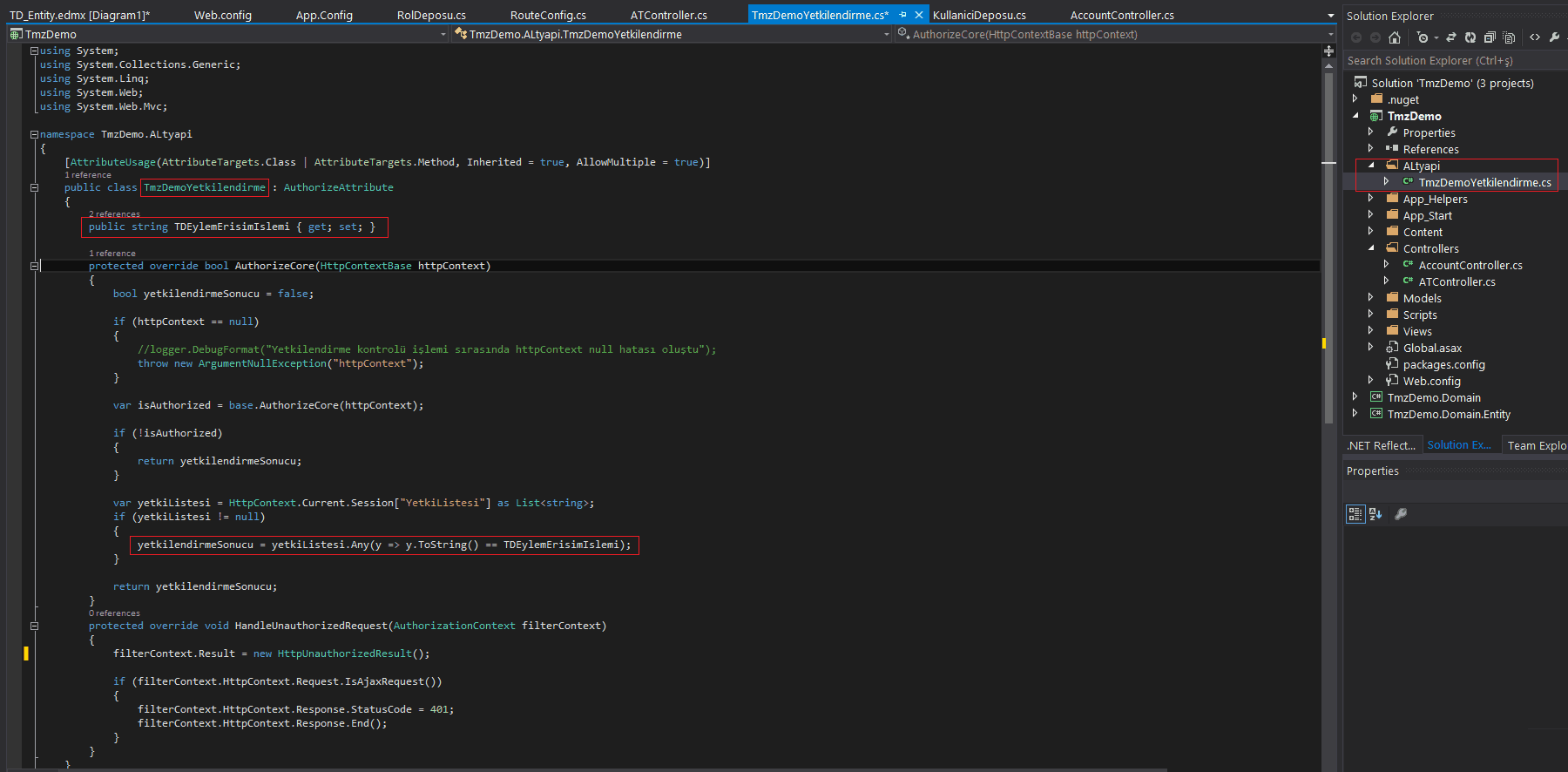

    Resim : Custom sınıfımız
    Custom sınıfımız : Yetki kontrolümüzü yapacağımız kendimize ait sınıfı resimdeki gibi ekliyoruz. Tabi bunu “AuthorizeAttribute” ten türetiyoruz. İçerisinde kontrol edeceğimiz değeri barındırsın diye bi yavrucak tanımlıyoruz. (Örnekte bu yavrucak “TDEylemErisimIslemi” )
    Burada
    AuthorizeCore(HttpContextBase httpContext) ve HandleUnauthorizedRequest(AuthorizationContext filterContext)  metotları var. Bunları override edicez sadece. AuthorizeCore yetki kontrolünü yaparken yapılacak şeyleri içerecek, “HandleUnauthorizedRequest” ise adı üstünde yetkisi olmayan yerlere gelen istekleri handle etmek için kullanacağımız yer. Artık kişiselleştirmek vs bize kalmış, sağına soluna bir şeyler ekleyerek vs J
