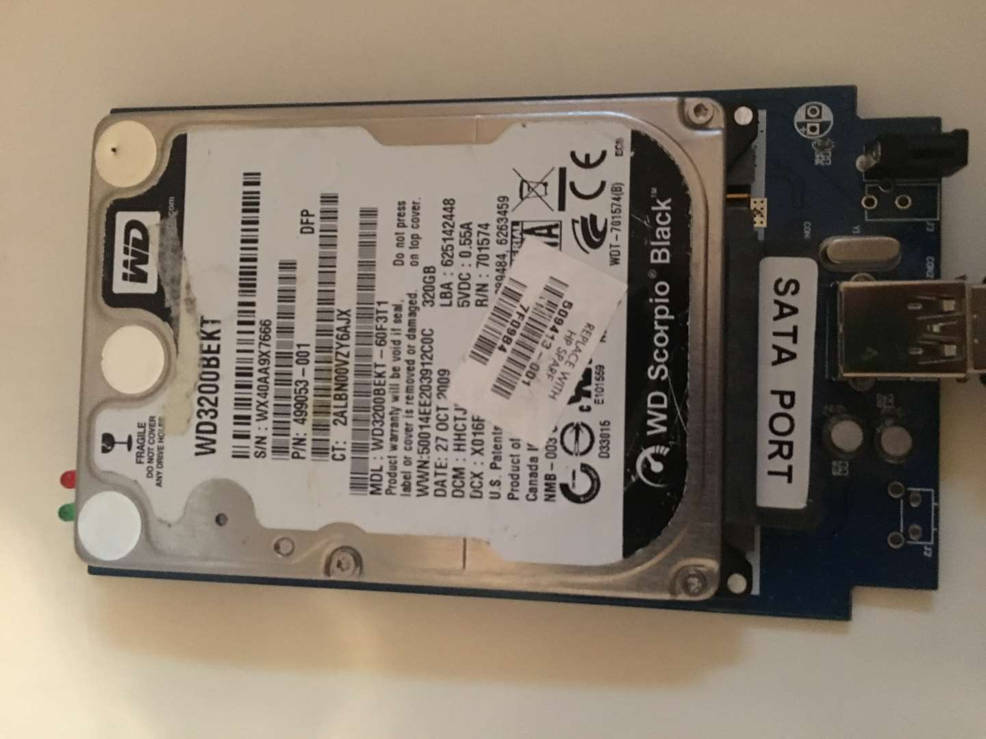

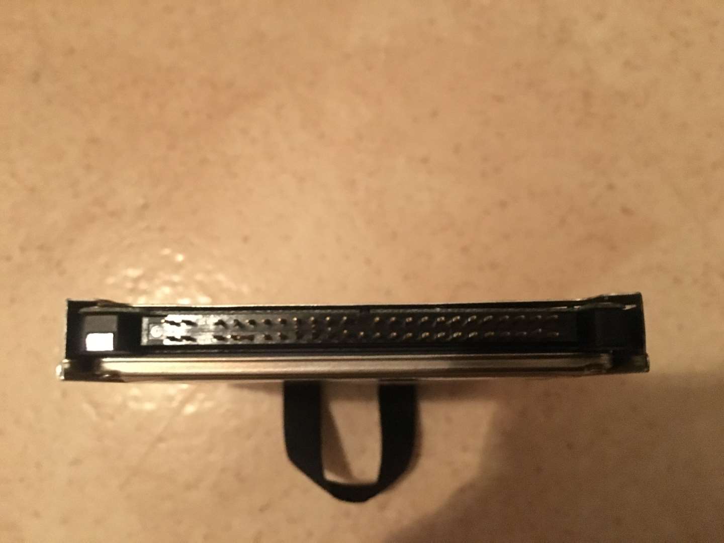

    Bende 2 hdd var biri eski digeri biraz daha yeni model diyebiliriz.Birinci hddyi usb ile bagladigimda pc okumuyor okudugu zamanda klasörlere dosyalara erisemiyorum.Bu bahsettigim bozuk hdd icinde silmis oldugum resimler ve videolar var.Silinmesine ragmen bu resimler v.b kurtarilirmi ? .Ben bu silinmis dosyalari kurtaririm diyene uygun bir ödeme yapabilirim( 1000 resimden 300 kurtulsa ) Yarabbi sukur diyecegim.Umarim aciklayici olmustur.Diger 2. hdd icin ise daha umutluyum cunku sadece hdd kafasindaki teller egilmis.Duzeltebilirim ama aparatini bulamadim.Ne gibi bir aparat gerekli.

    1.resim ( Usb ile bagladigim zaman donan ve silinen resimlein oldugu hdd.
    2.resim aparati olmayan hdd.

    1. hdd için birkaç farklı program denemeni tavsiye ederim ancak önce bir hdd tune ile bad sector taraması yaptır. HDD ne kadar bozuk bi gör. Resimlerin bozuk kesimlere gelmiyorsa üzerine de bir şey yazılmamışsa kurtarabilirsin. Uzun süredir dosya kurtarma için işlem yapmadım güncel hangi programlar iyidir bilemiyorum. Arkadaşlar tavsiyede bulunacaktır
    2. hdd için artık sana kalmış nazikçe düzelteceksin pinleri. Çok da hasar almış gibi gözükmüyor. Göz kararı artık kendin düzeltirsin. Yeteri kadar doğrulunca girecektir yuvasına. Özel bir aparatı yok. Bıçağı yandan daya yavaşca düzelt.

    Bulabildiğin tüm recovery programları ile tarat. R STUDİO önerimdir.  Pinleri de güzelce düzelt problem olmaz. BAD sectör düzelten programlar var nekadar işe yarr bilemem ama yavaştan çöp için ayır diskleri.

    Liquid hocam program ile taratirim ama hic okumuyor hddyi.Onu hallederimde ben bildigin hdd calisir iken sinirle resimleri videolari sildim yani kalici silindi.Uzerine kesinlikle veri yuklemedim.Professional olarak yaptirmayi dusunuyorum.Egerki pro ile kurtarabileceksek ne program önerirsin.

    2. Hdd için pinleri düzeltebilirsin çok oynanmamışsa kırılgan değillerdir.
    1. Hdd için ise sana tavsiyem masaüstü pcye sata kablolar ile baglayıp denemendir çünkü kullandığın aparat tam voltaj veremiyor olabilir.
    1. Hdd için ufak bir önerim daha olucak diskin kartını sök resmi bana pmle

    Usb ile bagladigin diski normal pc ye sata yolu ile bagla usb windows bul icerisine r-studio nun dosyalarini at tarat bakalim cikacakmi muhtemel cikar.
    Disk 2 icin ide olan pinleri egik olan bunu satin al tak kullan
    http://urun.gittigidiyor.com/bilgisayar-tablet/2-5-ide-harddisk-kutusu-4513p-usb-ide-hdd-kutu-kutusu-harddisk-laptop-pc-veri-usb-uzerinden-tasima-293363872
    Edit: 1. Disk calistiginda ses yapiyormu kafa sesi veya ciuv ciuv gibi? Imkan varsa ses kaydi alip atarmisin

    USB IDE hdd dönüştürücü yaz çıkat herhangi birtane alabilirsin. Olur da alırsan aktarım yaparsan küçük parçalar halinde aktarma yap örneğin 200 gb veri varsa hepsini bir atma 10gb lik partlar olarak at.

    Yorumlariniz icin tesekkur ederim.Bu USB IDE hdd dediginiz kutunun ebay linki varmi acaba?Sadece ebay kullanabiliyorum.
