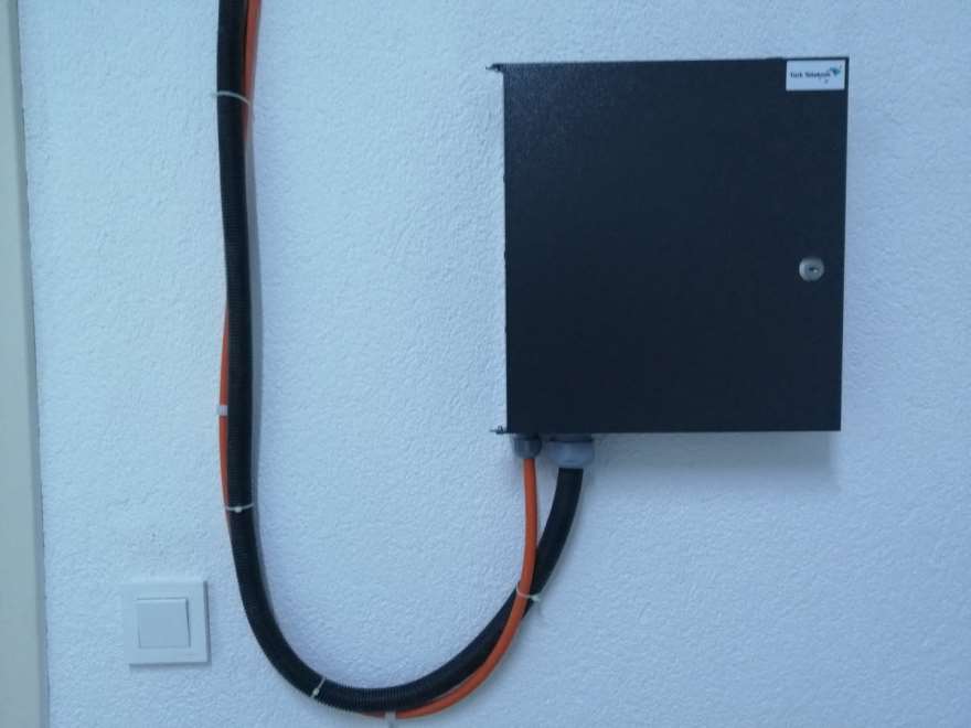

    türk telekom fiber sonladırıp splitter(1/8-1/16 daire sayısına göre) koyması için ilk önce telekom il müdürlüğüne gitmeniz gerekiyor. "altyapımın iyileştirilmesi" diye bir dilekçe doldurulup vermeniz lazım. bu dilekçe birkaç apt. sakinlerinden yazılı olarak il müdürlüğüne verilmesi gerekiyor.
    kablolama işine gelince genelde yeni binalarda müteahhit bina elektirikçisine normal elektrik tesisatı ile birlikte daire de uygun yere bina enerji odasından her daire ye kıl kablo(sarı ince) çektirir. bu kablo önceden Türk telekomdan talep edilir ne kadar ihtiyacınız varsa daire sayısına göre ücretsiz telekomdan tarafınıza verilirdi. şimdi telekom kabloyu vermiyor. Piyasada aktif olarak fiber kablo stogu bulunan ve tesis eden firmalardan destek alıp dairelerinize kadar çektirin diyorlar. Bu durumda kablo ve işçilik için bu iş i yapan elektrikçilerden binanız için fiyat alıyorsunuz. daire başına düşen rakamı apartman sakinleri ile anlaşırsanız yapısal kablolamayı yaptırıyorsunuz. bunu yaptırmadan telekomdan yetkili kişiden teyit alınız. Bulunduğunuz bölgede size Gpon ucunu çıkabilecekleri bağlantı noktası olmazsa bu işler çöp olur. telekom da fiber 1/8 yada 1/16 daire sayınıza göre sonlandırıp gidiyor. sonrası kolay gpon olduğu için devreye almaları. tek sadece size dönüştürmüyorlar. binaya gelen bakırı da sökme durumları olabiliyor bakırı söküp binaya fiber girebilmek için.
    Not: bu bahsettiğin Türk telekom işleyişi genel bilgi olsun diye yazdım. siz binaya kadar geliyormuş demişiniz onu bir teyit etmeniz gerekir. genelde turuncu kablo girmesi ve a4 boyutunda ortalama bir gri kutuda sonlanması lazım(gponda görseldeki) bina enerji odası, bodrum katı vs. sonrası dediğim gibi bilgi alıp dairelerde sonlandırma.
    Not2: bu anlattıklarım bulunduğunuz il-ilçe-semt servis sağlayıcıları(turknet vb.) değişebilir.
    Bazen ne kadar az bakarsan, o kadar çok görürsün!
    Fiber kablonun içi camdır öyle bakır kablo gibi çok eğip bükmeye gelmez.
