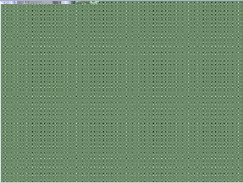

Bozulmuş usb diskteki verileri "Ontrack Easy Recovery" programıyla verilerin bir kısmını kurtardım fakat bazı fotoğraflar bozuk halde kurtarıldı fotoğrafların bulunduğu klasörde görünüm ayarlarından > Döşemeler seçili olduğunda(küçük simge olarak ön izlemesini sağlam gösteriyor)
fotoğrafı çift tıklayıp normal boyutunda açmaya çalıştığımda fotoğraf aşağıdaki şekilde bozuk gösteriliyor
Çeşitli programlarla bozuk fotoğrafları düzenlemeye çalıştım işe yaramadı, daha önce böyle bir problem yaşamış olan var mı? kurtarma önerilerinizi rica ediyorum

Abi umudum görünümden ön izleme olarak göstermesi:) ön izleme olarak doğru okuyorsa yardımcı bir program ile normale dönebilir sanki:) yine de daha önce böyle bir durumla karşılaşmış müritlerin önerilerini bekliyorum şimdilik başka recovery programıyla tekrardan usbyi taratmayı deneyeceğim
Thumbnail eğer aynı klasörde Thumbs.db yi de kurtardıysan görünüyor olabilir. Bu, orijinal fotoğrafın düzgün kurtarıldığını göstermez.
Başka veri kurtarma yazılımı ile tekrar dene.
farklı programlarla dene. Piyasada program çok birinin yapamadığını diğeri yapıyor.
Teşekkürler hocalar, farklı programla denedim, "Ontrack Easy Recovery" nin bulduğu veriden daha fazla veri ve sorunsuz şekilde kurtarıldı

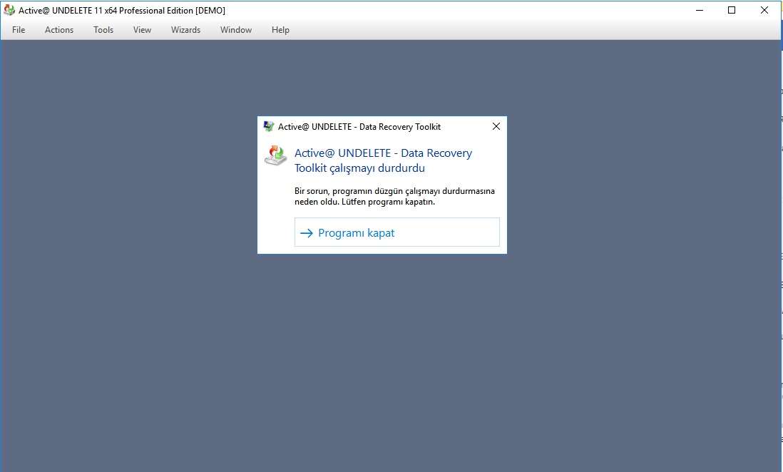

bende bu konuyu görmüştüm şimdi programı indirip kurdum ultimate olanı crack yaptım denedim, crack yapmadan denedim açılışta ilk menü geliyor ya ordan her hangibir seçeneği seçince resimdeki hatayı veriyor var mıdır buna bir çözüm?
uyumluluk modlarını da (win7. win8) denedim olmadı
