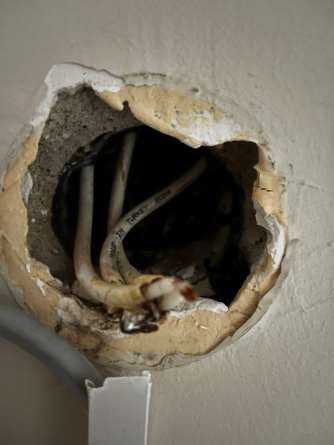

    Arkadaşlar benim ek priz çekmem lazım buatın içini açınca şöyle bir kablo ile karşılaştım bu ne kablosu buradan priz çekme imkanım var mı?

    Daha net bir fotoğraf atabilirsen bakalım hocam. Kablo kılıfında yazanları okuyarak kendiniz de çıkarımda bulunabilirsiniz.

    Bu kablolar sanırım anten kablosuna benziyor elektirk kablosu gibi durmuyor
    demirci
    demirci's avatar
    Kayıt Tarihi: 25/Nisan/2007
    uydu kablosu sanırım.

    Eski tip anten kablosu ve ayni kanaldan uydu kablosu gecirmisler
    Bunlardan enerji alamazsin

    Sol üstte kablo var gibi. Asıl gözüken 3 tane anten kablosu. Solda arkada kablo varsa onları öne çek de bak

    Arkadaşlar anten kablosuymuş bu başka yerden geçirdim prizi voltmetre ile ölçüm yaptım, topraklama kontrolünü falan yaptım sorun çıkmadı herkese teşekkürler.
