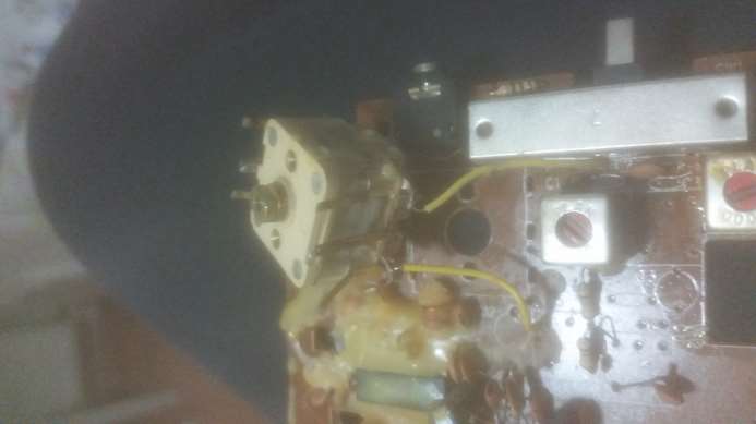

    Hocalar az önce Duvarımdaki led devresine eklemek için " Radyodan ses açma kapatma düğmesini "  söktüm.
    Sanırım potansiyometre.
    Aklımdaki fikir : Eğer bu alet sesi azaltıp arttırıyorsa benim ledlerimin parlaklığınıda arttırıp azaltır.
    Alttaki resimdeki parçayı ben 12 volt adaptörüme nasıl bağlamalıyım ?
    2 tane sarı kablo var. Ayrıca sağ ve sol tarafında 6 adet ekstra bacak var.
    Sarı kabloları Sat 12 yönüne bakacak şekilde koyarsak saat 6 kısmında bulunan 3 bacak aslında 3 değil.
     1  2  3
         4
    Yani bacakları  1 2 3 olarak numaralandırırsak 2 numaralı bacak ile 4 numara lı bacak kesişiyor.
    Bu kadar anlatabilirim. Bu parçayı benim duvarımdaki led devreme nasıl bağlamam gerekli acaba ?
    Adaptörüm 12 volt.
    Ledlerimde 12 volt.
    Yapmak istediğim sadece ledlerin parlaklıklarını kısıp yükseltmek.
    Şimdiden herkese teşekkürler :)

    Hocam eksiyi direk birbirine bagla arti ucun elektirik kismindan gelen kabloyu direncin  bir ayagina ledden gelwn dig3r ucuda direncin diger ucuma bagla bu sekilde baglarsin hangi ayagin oldugunu deneme yanilmayla bulmak en basiti olcu aleti yoksa 12 volt ters baglasan bile ledlere zarar gelmez :)

    şöylee bi sıkıntı var. konu elektrik olunca ben aptalın önde gideni oluyorum. Bana hangisi eksi hangisi artı bi paintle çizik yollarmısın ?
     Edit: ayrıca direnç yok. 12 volt adaptörün + - sini ledin + - sine bağlıyorum ben şuanda. Arada direnç filan yok :)

    o Vairable Capacitor e benziyor büyük ihtimallede öyledir  yani senin ledlerin parlaklığını azaltıp arttırmaz

    Aynen hocam "Variable capacitor" müş :(
    Bende ses arttırıp azlattığı için potansiyometre sandım. Peki neden bu aynı işi yapmıyor potansiyometre ile ?

    Çünkü kapasitelerin uçları açık devredir yani DC geçmez

    Tamamdır bu sefer anladım :) Tekrar teşekkürler yardımın için :)

    Hayır çalışmaz.

    Sadece pot bağlayabilirsin,ama son 60 dereceye doğru ledleri kısar yada aydınlatır,ilk 300 derece çevirdiğinde hareket olmuyor.Ya da ben beceremedim.Diyeceğim;beklerim dersen şu hazır devreyi al,360 dereceyi de kullanabilirsin ;
    http://www.ebay.com/itm/PWM-DC-6V-12V-24V-28V-3A-Motor-Speed-Control-Switch-Controller-/221714218228?hash=item339f327cf4:g:PzwAAOSwNSxVAnlB
