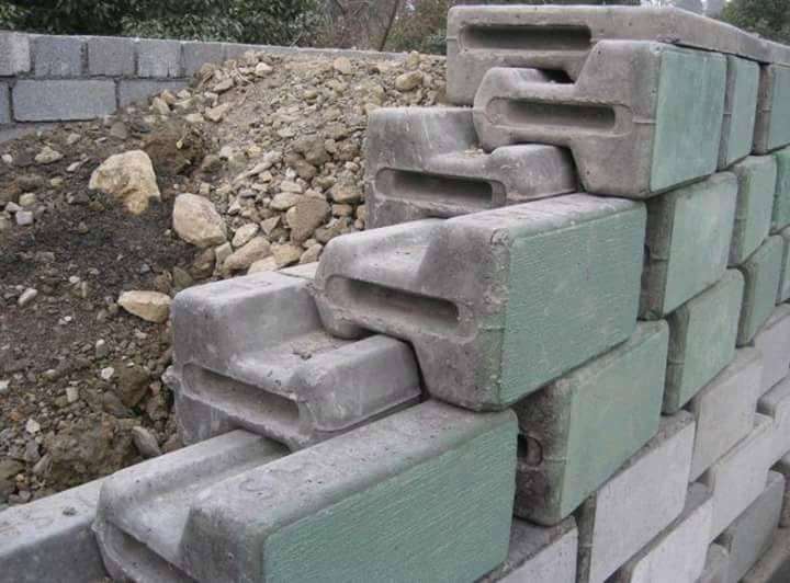

    Selam hacıdayılar, hacı teyzeler ve hacı teyzedayılar; bir mübarek cuma gününü daha geride bırakırken aklımda yine çılgın sorular...
    Resimdeki yapı malzemesinin adı nedir? nereden kaç tl ye bulabilirim? Bununla duvar örsem sağlıklı olur mu? üstüne yük bindirebilir miyim?

    kilitli tas diye geciyor ismi ama duvar icin olanina farkli bir isim veriyorlar mi bilmiyorum

    https://www.google.com.tr/search?q=toprak+tutma+KILITLI+TASI&biw=1100&bih=514&source=lnms&tbm=isch&sa=X&ved=0ahUKEwii7s6fgOfQAhVGtBQKHYRKDBcQ_AUIBigB#tbm=isch&q=BETON+SEV+TASI
    bu taslarin amaci cok yuksek olmayan sevli toprak yuzeylerinde beton perde alternatifi olarak kullanilan kilitli taslardir.
    dusey olarak cok yuk tasiyacini sanmam. amaci yandan gelen yukleri tasimak. bu malzelerin kendileri zaten agirdir. o yuzden ust uste cok fazla dizildiklerinde kendi kendilerinin agirligi altinda patlayabilirler. ayrica bunlarin bir cogu amaci geregi belli egimde yukselmeleri amaciyla egimli yapilirlar. dumduz duvar gibi durmayabilirler.

    Yapmak istediğim şey binadan duvarın üstüne taşıyıcı çelik sac çekip, sacın üzerine yalıtım malzemesi yaptırıp binadan o kısma kapı açıp bina ile duvar arasını devasa bir balkon gibi kullanmak, tabi bahçe de otomatik olarak otoparka dönüşecek üstü kapandığı için; Fakat duvarı nasıl yapsam da sağlam hale getirsem onu bilemedim, kolonlu dış bahçe duvarı attırsam dikkat çekebilir diye düşünüyorum, hiç kolon attırmadan taşıyabilecek bir metot arıyorum oraya mikser sokmak da istemiyorum işin doğrusu, her boktan işkilleniyorlar ruhsat vs almadan bitirmek istiyorum bu işi. Örme duvar yaptırmanın maliyeti epey fazlaymış, tuğla duvarın üstüne de o kadar yük bindirilmez, alternatif arayışlar içerisindeyim.

    kim demiş tuğla duvar yük taşımaz diye. tuğla döşenirken içini bolca harç ile doldurarak döşersen kolonsuz ev bile yaparsın o şekilde. ki köyde dayımgillerin evi var 2 katlı kolon yok. bildiğin inşaat tuğlası ile örme. 30 yıllık ev.

    celikleri oturtacagin duvarin koselerini sasirtmali cift briket ile or yani 40x40 kolon gibi bisey yapar. diger alanlari ne ile kapatiyorsan kapat.
    cift orduklerin kolon vazifesi gorecek toprakgi 60x60x30 derinlikte kaz bulursan parca demir falan biseyler yap betonu dok.
    ustune yalanci kolonlarini or. bisey olmaz.

    Fikir için sağol bu çok makul bir çözüm gibi duruyor.
