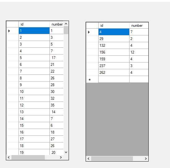

    Hacalar iyi geceler 6 saattir yapmaya çalışıyorum yapamadım bilen varsa yardım edebilirmi
    number sutunundaki sayıların rengini değiştirmek istiyorum mesala 7 ise kırmızı 2 ise mavi . internetteki tim kaynaklara baktım hepsinde hata aldımi.

    https://stackoverflow.com/a/19380320 cozum bu tarz bir sey olabilir mi?

     for (int o = 0; o < datagridview2.Rows[i].Cells.Count; o++)
                        int num1;
                        if (datagridview2.Rows[i].Cells[o].Value != null)
                            string text1 = datagridview2.Rows[i].Cells[o].Value.ToString();
                            bool res = int.TryParse(text1, out num1);
                            if (res == true)
                                if (Convert.ToInt32(datagridview2.Rows[i].Cells[o].Value) == 9
                                    datagridview2.Rows[i].DefaultCellStyle.BackColor = Color.Violet;
    uzun uğraşlar sonucu çözüldü

    hocam soyle ufak bi class hazirladim bunu bi kullan bakalim isini gorur mu ?
    using System;
    using System.Text;
    using System.Windows.Forms;
    using System.Drawing;
    namespace WindowsFormsApplication2
        static class GridPainter
            static internal void PaintGrid(DataGridView grid)
                foreach (DataGridViewRow row in grid.Rows)
                    PaintRow(row);
            static private void PaintRow(DataGridViewRow row)
                int number = GetNumber(row);
                switch (number)
                    case 7:
                        PaintTo(row, Color.Red);
                        break;
                    case 5:
                        PaintTo(row, Color.Green);
                        break;
            static private int GetNumber(DataGridViewRow row)
                if (row.Cells[1].Value != null)
                    int number = 0;
                    int.TryParse(row.Cells[1].Value.ToString(), out number);
                    return number;
                return 0;
            static private void PaintTo(DataGridViewRow row, Color color)
                row.DefaultCellStyle.BackColor = color;
    kullanimi
    GridPainter.PaintGrid(datagridview1);

    hocam eline sağlık çok iyi çalışıyor .
    birşey daha sormak istiyorum . mesala kırmızıları bir araya toplamak istiyorum ,sarıları bir araya onu nasıl yaparız ? kırmızı renkler (32,3) sarı renkler (8,5,10,23) sql sorgusundamı yapmak gerekiyor acaba ?

    Datagride yeni hidden bir sutun acsan, 32 ve 33'e 1 versen, 8,5,10 ve 23'e de 2 versen; https://stackoverflow.com/a/1073625 bu adresteki gibi o sutuna gore siralasan olmaz mi?
