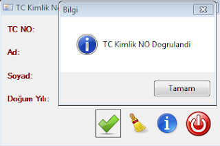

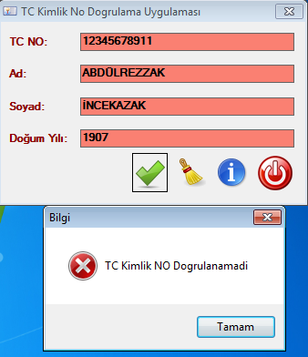

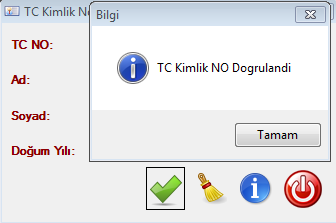

    XML Servislerini kullanarak dogrulama yapabilirsiniz.
    Parali oldugu falan yok size verilen servis kodlari bunlar
    https://tckimlik.nvi.gov.tr/Service/KPSPublic.asmx?WSDL
    Baska sekilde bi gizli adres daha var o da belirli degerleri girince ornegin
    Program'a 111111111 gibi 11 haneli bi tc no girince kisinin kimlik bilgilerinin verir ama buyuk ihtimal servisi almaya calisinca
    Sistemde teknik bir hata oluştu veya bu sayfayı görmek için yetkiniz yoktur.
    hatasini verir.
    Buyrun ornek kodlar
    http://yadi.sk/d/K4NAnEen0f723
    C# ile yazilmistir.
    Ekran Görüntüleri:
