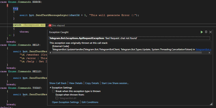

    /error adında bir komutum var. Bunu mesaj olarak atıyorum. komutu yakalıyor -< This will generate Error yazmak istiyor ama chatId+1 olarak gönderdiğim için ilgili chat'i bulamıyor ve 400 chat error veriyor. Sonra Error handler'a düşüyor orada da işlemi yapıyor ama sonrasıdan yeni bir komut girdim, /hello mesela, UpdateHandler işini yapmıyor, updateHandler'a düşmüyor bile. Aslında hiç bir yere düşmüyor kod. Takılı kalıyor gibi ya da bir komut bekliyor benden devam etmek için...
    botu kapatıp açıyorum yine bir önceki /error'da takılı kalmış durumda olarak açılıyor.

    https://github.com/cnytkuscu/TelegramBot/blob/101d264ef5f281e70f2f28c921472e81641ea8a1/TelegramBot/TelegramBot.cs#LL69C3-L69C3
    try/catch icine almayi denesene hocam bunu bi :D
    Ekranda gördüğümden farklı bir hata vermiyor. Sonrasında yine ErrorHandler'a gidiyor işini yapıyor ve takılı kalıyor. Başka bir mesaj attığımda da kapatıp açtığımda da bir sonraki işlemleri yapmıyor.
