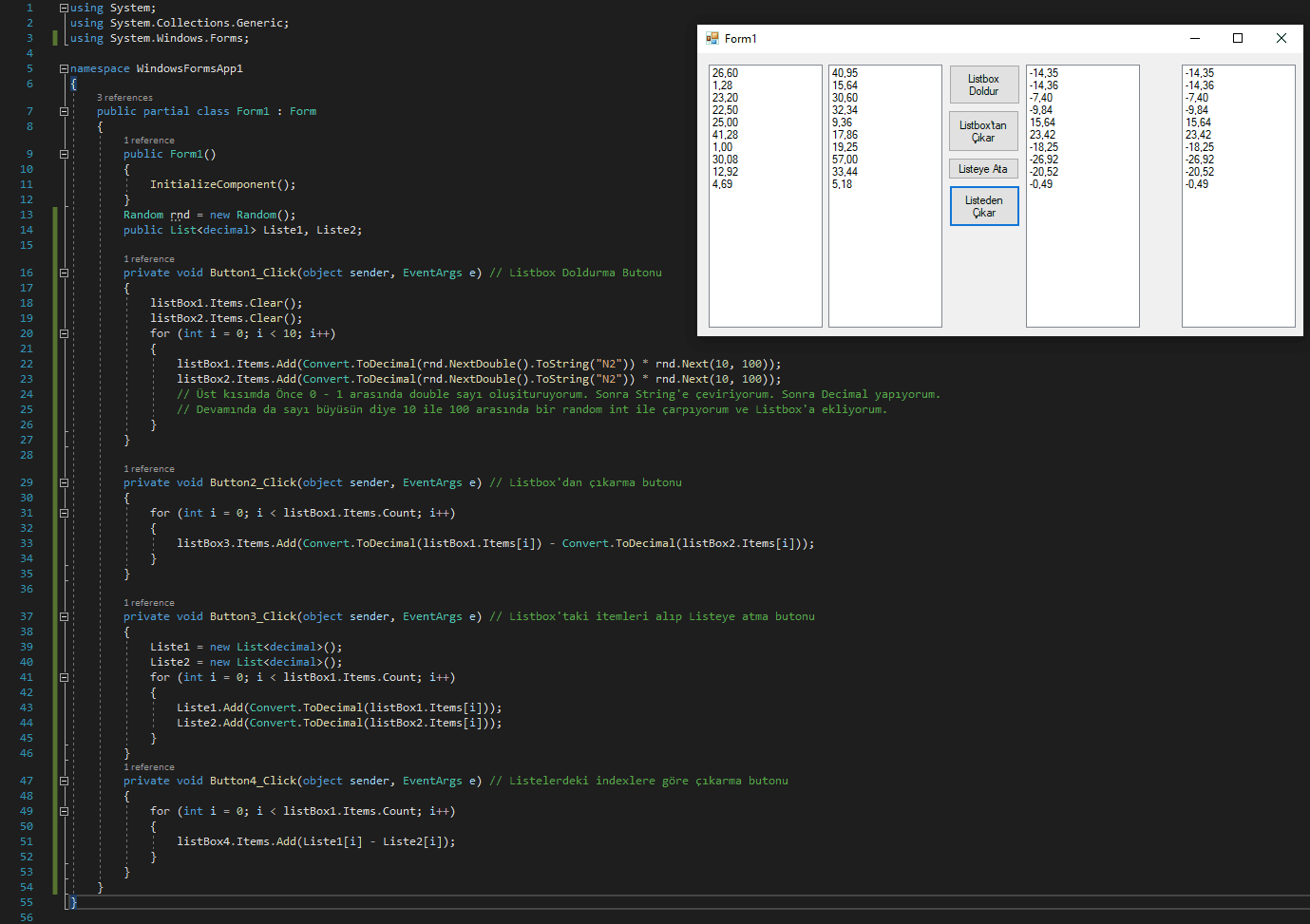

    Merhaba. Listbox'a eklerken önce string sonra onu decimal'e çevirip ekledim. Yani sende elindeki veriyi decimal'e çevirirsen bence çözülür sorun.
    Varsa bir problem falan pc başındayım biraz yardımcı olabilirim (:
