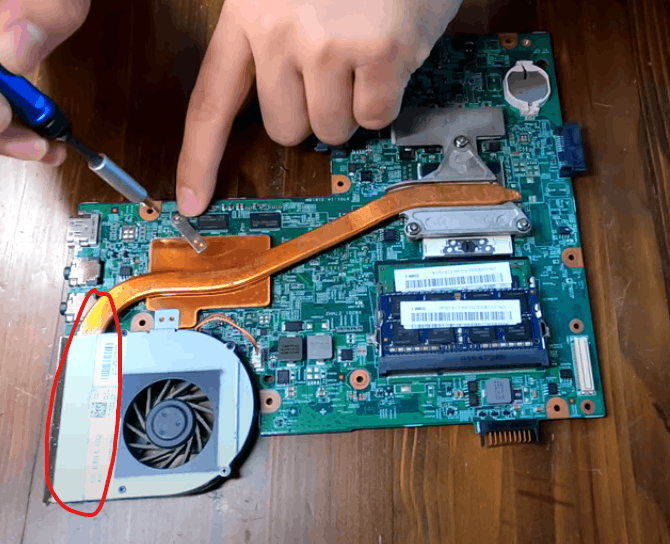

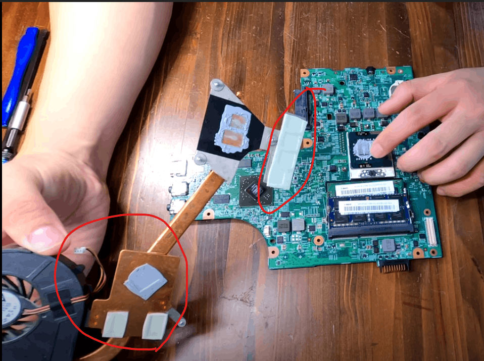

    @falcon oluşabilecek senrayolardan birini yazmiş. N5010 Heatsink'i içi boru gibir. Bu bakır ya da alaşım boruda hızlı ısınan hızlı soğuyan bir gaz bulunur. Blower fanda önündeki ince radyatör kanallarına gelen ısıyı dışarıya üfler.
    Heatsink yani bu bakır boruyu bir sebeple hafifçe bile büktüysen boru ince olduğu için bu gaz kaçmış olabilir. Bu durumda değişmesi gerekir.
    ilk akla gelmeyen seneryolar dışında iki şey olabilir. Bunlarda biri şu bölümde bazen o kadar toz birikir ki toz yumağı oluyor. Genelde gözden kaçabiliyor ve kontrol edilmiyor. Bunu bakabilirsin. O bölüm bazılarında açılmıyor açıp bakim derken kırma orayı. Toz varsa fırça ya da ince tel gibi şeylerle temizlemeye çalış.
    2.si ise thermal padleri yerine koymamış, yerini karıştırmış ya da deformasyon olmuş olabilir. Bu durumda bazen vidaları bile sıksan heatsink, ısı üreten CPU ve GPU chipsetlerine üzerine iyi oturmuyor. Bu da kontrol edilebilir.
    Bunlar dışında basit hatalar yapılmıştır. Vidayı sıkmamışsındır. Vida artırmışsındır. Fan bozuk ya da tam olarak işlevsel değildir. Termal macun iyi sürülmeştir kaliteli değildir vs vs....
    Şu videoyu referans olarak inceliyebilirsin. Bu aşamalardan sonrada devam ediyorsa Heatsink değişmeli.
    https://www.youtube.com/watch?v=hPO_RERAJ1c
