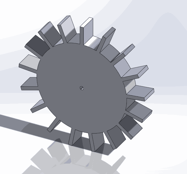

    merhaba
    oyuncak arabam var bitane, buna kablo kanallarıyla palet yapıcam
    tekerlek yerine koymalık dişli basıcam 3d printer  dan ama çizmeyi beceremedim.
    geargenerator.com şurda uğraştım biraz ama tam olarak istediğim ölçülerde olduğundan emin olamadım.
    solid bilen biri hızlıca çizebilir diye düşünüyorum. vakti olan bir mürid çizip atarsa çok makbula geçer
    veriler aşağıda ki gibi :
    dislerin arasındaki mesafe : 7.5 mm
    dişlerin kalınlığı : 2 mm
    dişlerin uzunluğu : 1cm
    diş sayısı :
    merkez çapı :  5cm (dişliler 5 cm lik bir yuvarlağın etrafına yerleşicek)
    5cm lik yuvarlağın merkezinde 2mm lik bir delik olacak
    şimdiden teşekkür ederim

    Hocam Dişli dış çap ?
    Dişli diş dibi çapı ?
    Diş adedi (önemli)?
    Mil bağlantı deliği çapı ve varsa kama kanalı ölçülerini ver çizeyim. Diğer veriler var zaten!
     Senin verdiğin ölçülere göre arkadaş çizmiş zaten, bende böyle çizerdim, bu verdiğin bilgilerle!

    şurda çizmeye çalıştım. diş adedini yazmayı unutmuşum. diş adedi : 15
    buda oyuncağın şu anki hali, bu şekide o paletler 30 cm gidince çıkıyo yerinden, bu dişliyle yerinde durmalarını umuyorum

    2 mm diş kalınlığı 3d printer ile yazdırıllmış bir obje için nekadar dayanıklı olabilir ki bunu hesapladınmı?
    caagroup bunu yazdı
    hiç tecrübem yok hacı abi, dandik mi olur ?

    Sorun olacağını sanmıyorum hocam düzgün bir printer ile basılırsa. Ortalama hassasiyet 0.2mm civarında

    Selam mürid,
    eğer istediğin şey resimdeki gibi bir şey ise, autodesk fusion 360 kur. INSERT > INSERT MCMASTER-CARR COMPONENT > GEAR seçeneğini seç. 2 mm diş kalınlığı ile verimli çalışmayabilir.

    Solidworks'te çok rahat çizilir

    Hocam bunu abs filament ile tam dolulukta bas eskisinden sağlam olur :)
    https://drive.google.com/file/d/1T3Hzq80u1foe4_-yaZsA5AYUIOCBzNug/view?usp=sharing
