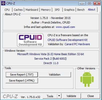

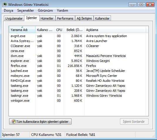

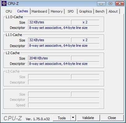

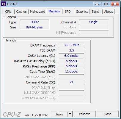

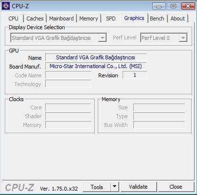

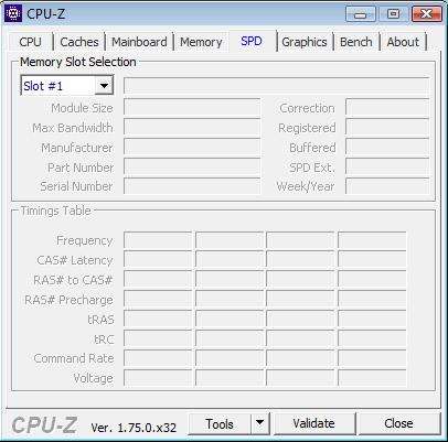

    Uzun zamandır atıl durumda olan eski masaüstü bilgisayarımı biraz daha iyi bir hale getirmek istiyorum.
    Mevcut kurulu sistemde bişeyler ters gidiyor. Gerçekten çok can sıkıcı donmalar oluyor PC'de.
    PC'yi daha verimli kullanabilmek için Ekran Kartı + RAM + İşletim Sistemi için tavsiyelerinizi istiyorum.
    512MB veya 1GB ekran kartı alsam nasıl bişey tavsiye edersiniz ?
    Ne tür bir RAM almalıyım?
    Bu donanımlarla uygun en verimli hangi işletim sistemini kullanmalıyım?
    BİOS'u güncellemeli miyim?
    Tavsiyelerinizi bekliyorum.

    1- VIA Chipset sanırım dandik bir tür. Ana kartımın çıkışı AGP mi PCI mı? Ne tür girişi olan bi ekran kartı almam lazım?
    1.2 - Anakart DDR2 ama ekran kartı da DDR2 olacak diye bir zorunluluk var mı? DDR3 da kullanılabilir mi?

    2.1 - Mevcut RAM 333Mhz de çalışıyor. Farklı bir frekansda çalışan ikinci bir RAM eklesem sıkıntı olur mu?

    senin anakartın pci-e destekliyor, anakartın ddr2 ram destekliyor diye ekran kartının da ddr2 olması gerekmiyor, istersen ddr5 tak :) ama işlemci ve ekran kartı arasında darboğaz oluşmaması için eşit ayarlarda bi ekran kartı takman faydalı olacaktır. benim dediğim kartla düşük ayarlarda gta 4 bile oynarsın (ki ben oynadım bitirdim :D) BIOS güncellemesi eğer gerekliyse yap yoksa bence yapmana gerek yok. ram konusunda da 333 mhz dediği 667 olarak hesaplanır, 800 mhz lik bir ram alırsan onu 667 mhz e düşürür, çok ciddi bir performans düşüşü olmaz. laptop hdd leri genelde 5400 veya 4200 rpm olduğundan yavaşlama yapabilir :) 160gb lık disk sana yeter diye düşünüyorum.

    1- Bu Vistanın pek verimli olmadığını düşünüyorum. En uygun işletim sistemi hangisidir? 32 mi 64 mü kurmam gerekir?

    Vistayı unut öncelikle :) 7 64bit kuracaksın,  anakart çipseti değişmez anakartı değişmen gerekir ki gereksiz bence.. psu bozuk olup olmadığını ancak değiştirerek anlayabilirsin. şimdilik değiştirme, ram slotunun yanındaki boş alana da 800 lük takarsan hiç bi problem olmaz sadece diğer ram in değerlerine iner :)

    2. Anakart en fazla 667 mhz destekliyor 800 mhz ramlar çalışırmı görürmü bilmiyorum. ama  en fazla 4 gb ram kaldırıyor ana kartın.  https://tr.msi.com/Motherboard/P4M900M.html#hero-specification
