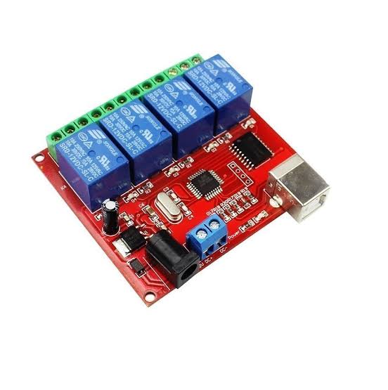

    Hocam nodemcu kart alıp Arduino ile programlayabilirsin. Ek olarak ihtiyaç kadar kanala sahip röle modülü alırsın. Sistemi besleyecek bir adaptör ile iş tamam.
    Böyle bir web sitesi var
    Yada USB röle modülü ve mini PC kullanıp hiç gömülü sisteme girmezsin.
    USB röle
