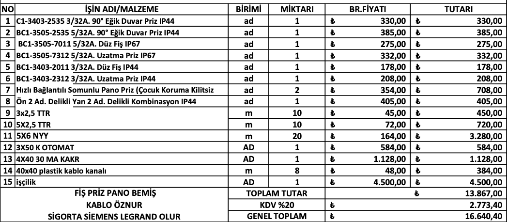

    Ben de tesisat çektirdim. Sipariş verdiğim ve kullanılan malzemel listesini aşağıda paylaşıyorum belki işine yarar;
