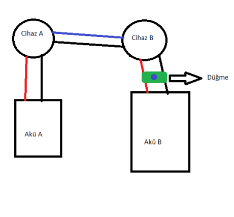

    Merhabalar,
    İki farklı cihazımız var. Bu iki farklı cihaz, iki farklı batarya ile çalışmaktadır.
    Bu iki cihaz kendi arasında 1 kablo ile haberleşmektedir.
    Cihaz B ve Akü B arasında bir elektronik kart ve üzerinde düğme (buton) var. Buna basılı tuttuğumuzda Cihaz B açılıyor. Basılı tuttuğumuzda kapanıyor. Fakat cihaz A sürekli açık.
    İstiyorum ki düğmeye basılı tuttuğumda Cihaz B ile birlikte Cihaz A'da açılsın veya kapansın. Yani boş yere Akü A gitmesin.
    Bu anahtarlamayı ne ile yapabilirim?
    Not: Cihaz A ile Akü A arasındaki kablolara erişim devamlı yoktur. Yani 1 kez yapacağız, kapalı kutu içerisinde kalacak.
    Not2: Röle olarak düşündüm. Fakat röle sanıyorum mekanik birşey. Sıcaktan, soğuktan, titreşimden çok fazla etkileniyor. O yüzden röle olmuyor.
    Bunu özetle nasıl yapabilirim?

    Mosfet ile anahtarlama yapabilirsin. Yalnız dikkat etmen noktalar var. Yük dc olmalı, çekilen gücün üzerinde kapasitesi olmalı vs.
    Tam olarak cihaz dediklerin nedir? Ayrica mekanik rolelerin o kadar güvenilmez olduğunu düşünmüyorum.

    müdür bence senin işin gene röleyle mekanik röleye güvnmyorsan katıhal röleler var onları inceleyebilirsin titreşimden etkileneceğini düşünüyorsan cihazların üstüne değil duvar gibi bir yere koy olmazmı?

    Mosfet işini görür ama röle daha kolay olur. Röle zamanla bozulur diyorsan kolay değiştirebileceğin bir yere koyup soketinden tak çıkar röleler var gayet uzun vade çalışıyorlar.

    Her Ssr röle dc akımı kontrol edemez diye biliyorum.
    https://www.phidgets.com/docs/Solid_State_Relay_Primer#I_need_to_switch_DC

    Röle hangi röle endüstride kullanılan röleler işini görür.kaç yıldır kullandığım röleler taş gibi çalışıyor
    diğer türlü butonun üstünden hem A hem B  voltajı geçirmek üzere basitçe kullanırsın ordaki butonla işin hallolur. yok ben sadece A olsun aç kapa tek sefer diyorsan röle işini görür. kaç voltla çalışıyor. farketmez röle işini görür.

    bozuk ne varsa tamir edeyim derken devrenin içine eden ülkemin elektronikçileri yarı iletken anahtarlama elemanlarını youtubeda yüzeysel anlatıyor, basit sanıyor herkes. röle kullanın hocam. https://www.youtube.com/watch?v=o4_NeqlJgOs şu videoyu izlerseniz biraz yüksek güç çeken devre elemanlarını kontrol ederken voltajın nasıl dalgalandığını görebilirsiniz. zibilyon tane hesaba katılması gereken böyle durum mevcut. röle iyidir yoksa cihazlara stres testi yaparsınız farkında olmadan. :D
    röle dayanmaz derseniz çeşit çeşit röle var. akü orada bozulmadan duruyorsa dayanacak röle de bulunur :P
